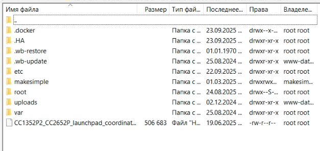

Устанавливал HA по иснтрукции с сайта в docker, но нигде не могу найти docker-compose.yaml
соответсвенно эти команды не работают
cd /mnt/data/.docker-compose/home-assistant
docker compose pull homeassistant  # Обновляем образ
docker compose up -d homeassistant  # Пересоздаём контейнер
mnt\data выглядит так
в папке .docker .HA файла тоже нет
настраиваю на удаленном контроллере Wirenboard8, через anydesk
а скрытые папки отображаются?
