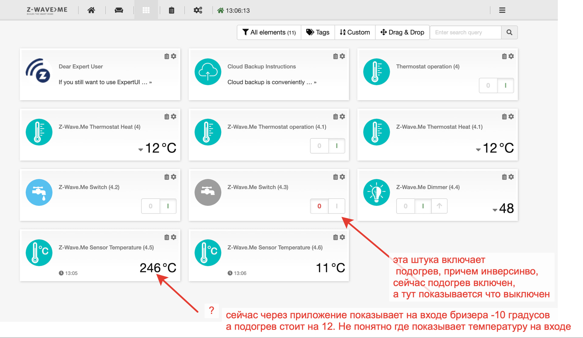

Подключил к z-wave сети бризер Tion 4s, но некоторые параметры в z-way сервер отображаются не корректно (например температура). Техническая поддержка разработчика модуля для Tion 4S порекомендовала обновить прошивку модуля Z-Wave в WirenBoard (использую модуль WBE2R-R-ZWAVE-ZWAY). Подскажите как это возможно сделать, т.к. не нашел этого в документации.

А что именно некорректно?
Прошивка модуля никак не влияет на формат данных. Данные уже на уровень выше, модуль обеспечивает только и исключительно связь по радио.
А на какой версии интеграции и версии z-wave сервера гарантированно работет - сказали?
К сожалению нет.

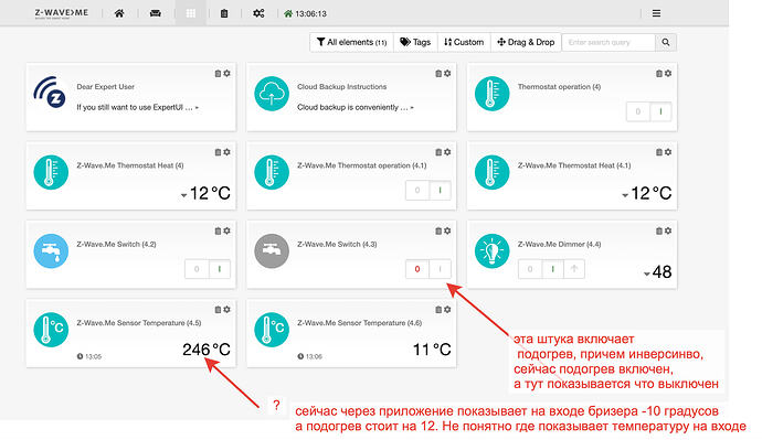

Не верно показывается температура, и один выключатель инвертирован (т.е. когда он включен в UI z-way - то на самом деле он выключен, и наоборот). Отобразил на скриншоте как все выглядит.

Вроде бы разобрался по поводу температуры, получается что проблема возникает только при отрицательных температурах. В документации к модулю нашел следующее:
Важно: Некоторые контроллеры используют знаковые величины для настойки параметров. Для установки значений параметров в диапазоне 128 — 255 для параметров размера 1 байт и 32768 — 65535 для
параметров размера 2 байта следует отправлять значение равное желаемому минус 256 и 65536 соответственно. Например, для установки значения 200 параметру размера 1 байт следует вводить 200 - 256 =
-56, а для установки значения 36000 параметру размера 2 байта следует вводить 36000 - 65536 = -29536.
Т.е. чтобы получить корректное значение температуры в этом поле - то надо проверить, если число которое пришло больше 127 - то надо из этого числа (которое пришло) вычесть 256, и тогда получится реальное значение температуры. Видимо буду делать эту обработку уже на WB, т.к. в z-way server не очень понятно как это поправить.
