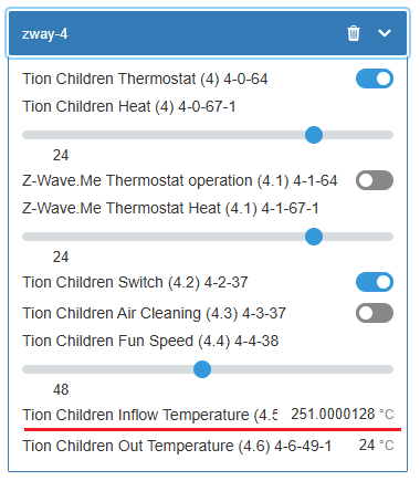

Подскажите, пожалуйста, что изменить, чтобы отрицательная температура отображалась нормально. Похоже формат данных не совпадает.

(3,2 МБ)
Можете уточнить, какая ожидается температура вместо 251 ℃? Правильно понимаю, что -13 ℃?
Проконсультируюсь с разработчиками.
Сегодня у нас около “-7”
Мне кажется, что при “-1” я видел показания 255. Возможно 251 - это “-4” или “-5”.
Тут очень полезно глянуть что (какая температура) отображается в интерфейсе самого z-wave. То есть проблема может быть в трех местах:
  • ПО z-wave-server именно так и получает температуру от устройства
  • ПО z-wave получает температуру верно но публикует неверно.
  • температура публикуется верно но неверно интерпретируется у нас.
То есть первый вариант - это проблема самого оборудования, второй - дело разработчиков z-wave.
Пожалуйста посмотрите в интерфейс z-wave - что там.

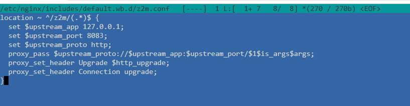

Я могу каким-то образом изменить шаблон, который принимает данные от z-way? Если проблема всё-таки в связке z-way ↔ WB, может получится подобрать правильный формат.
Ещё на сайте Onokom-а описан формат, в котором они отправляют температуру на контроллер WB. Конечно их формат скорее всего не совпадает с форматом, который отдаёт z-way, но всё же..

Добавил конфиг из статьи. Порт в конфиге изменил на порт 8083 по которому работает z-way.

Ну, сам сервис ожидает такой, так что попробуйте указать в location вместо z2m.
