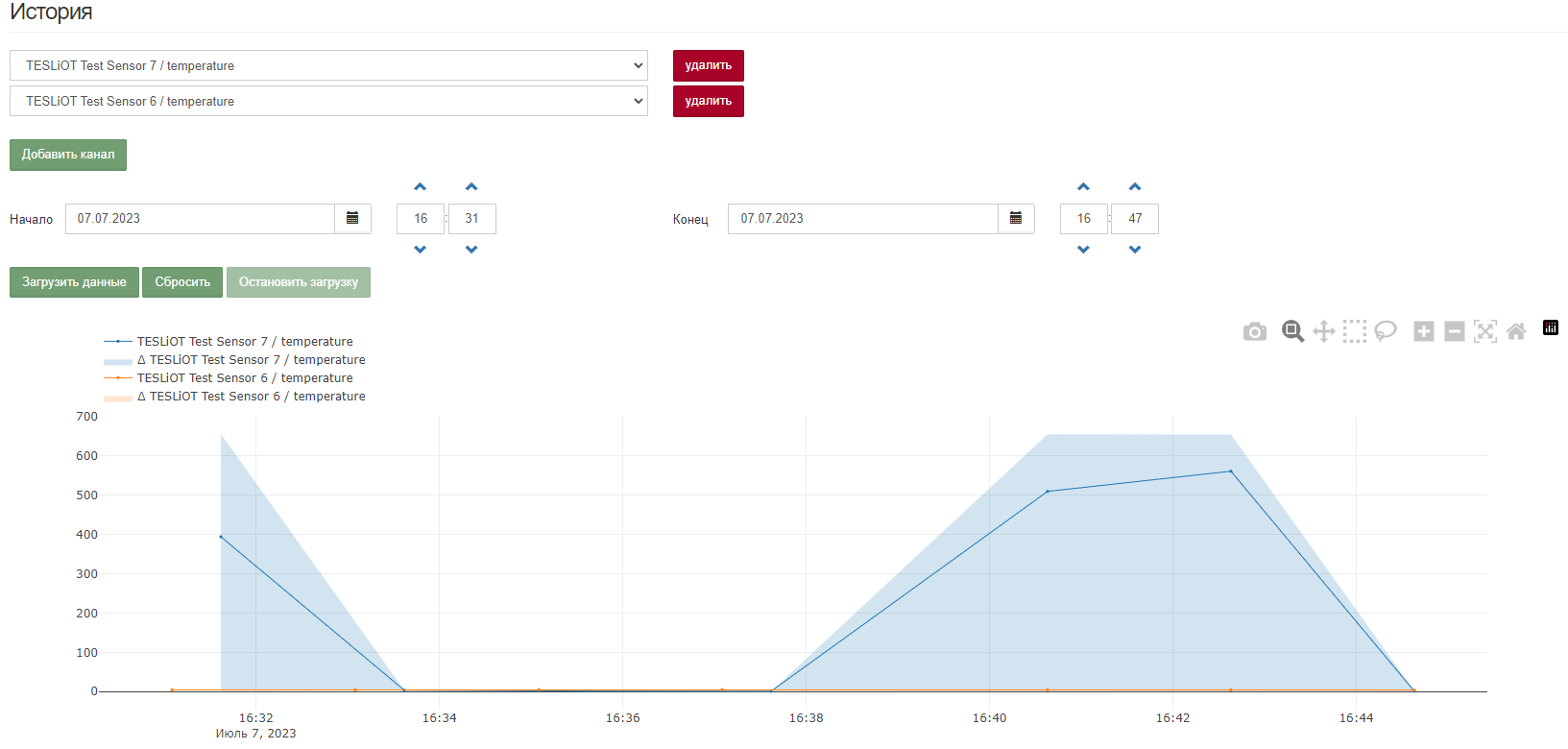

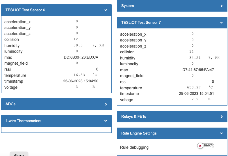

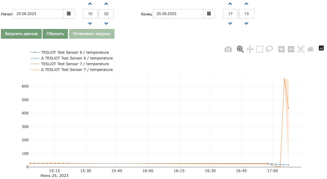

В процессе тестирования датчика TESLiOT-ONE выявил, что в интерфейсе WB отображается некорректно текущее измеренное значение температуры воздуха, если фактическая температура воздуха ниже нуля. На прилагаемом скриншоте истории видно, что как только фактически измеряемая температура воздуха опускается ниже нуля, то следующее записываемое значение уже будет больше 600С. Также в Web интерфейсе видно, что текущее значение температуры воздуха равно 653,97С, хотя датчик установлен в морозильной камере (-18С).

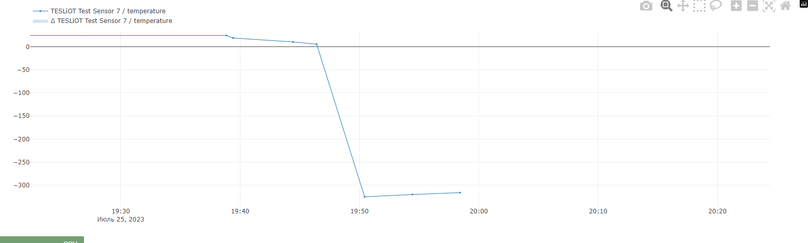

Чуть лучше, появился знак минус, но все же не то. Вряд ли у меня в морозилке -320С:)
То есть вместо -316,17 должно быть -11,50
Забыли биты инвертировать похоже, сейчас поправлю.
В морозилке, по-моему, должно быть -18. Вечером смогу сказать точнее.
