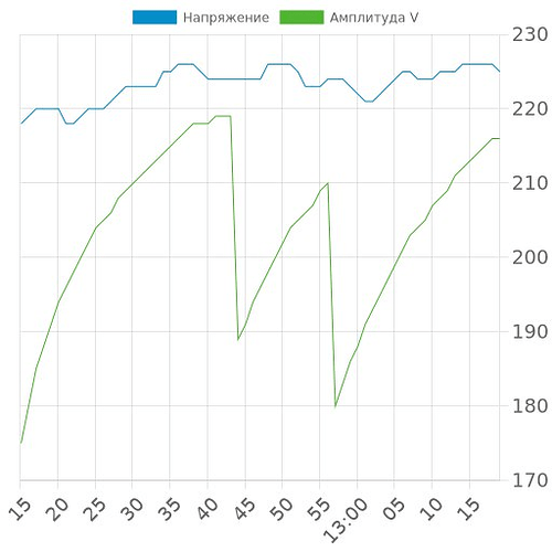

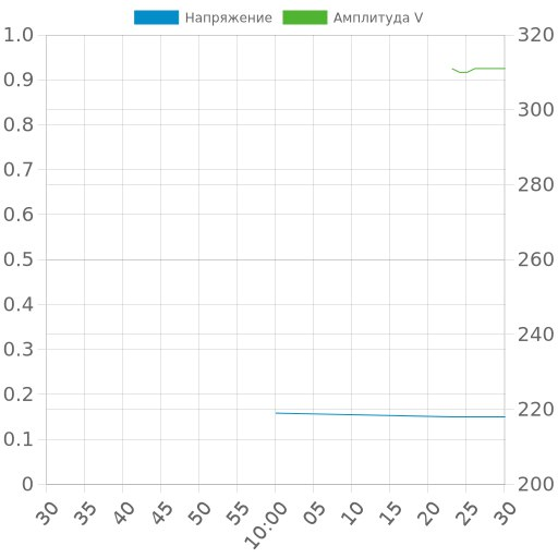

Получил неожиданные данные по Upeak. Помогите интерпретировать plz
PS Данные Upeak на графике поделены на sqrt(2)
PSS Период считывания значений 10 секунд

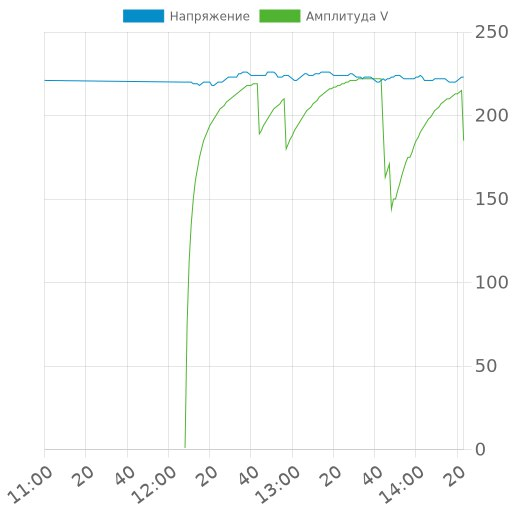

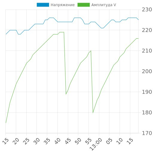

Сейчас уперся в том, что Upeak дает не те значения, что я ожидаю. Соответственно опирать на эти значения я не могу. Мне не понятно, как пиковое значение за 60 секунд может быть настолько ниже, чем квадратичное. Вариантов вижу два:
  1. Коллизия из-за периода опроса показателя Upeak (опрос происходит в начале цикла сбора данных в устройстве)
  2. Описанное в документации значение периода сброса пиковых показателей не корректно.
В любом случае нужно что-то настроить и я пока не понял, что именно.
Данные за 2 часа
Скорее всего сочетание факторов. После изменения периода опроса Upeak на 10 секунд принудительно все заработало так как ожидалось.

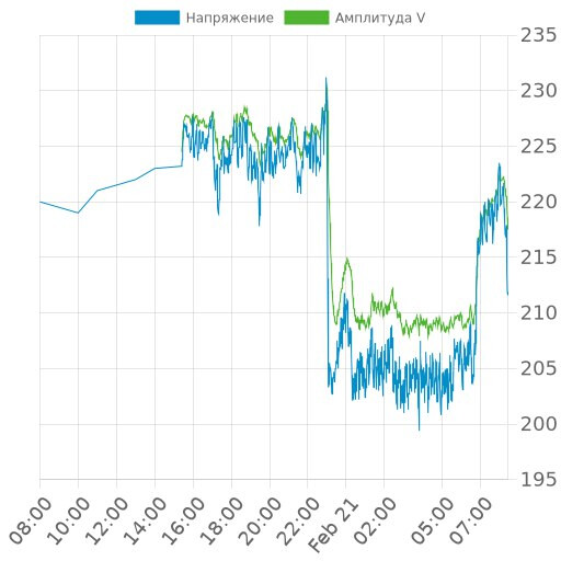

Поход в целом работает. Вот собранные данные
Ну, это просто опыт. Было такое когда triac диммируемые лампы подмигивали, “мерцали”. Стабилизатор - никак не помогал, естественно, у него скорость реакции не та. Ну и способа решения, простого и дешевого не нашли.
Самый цимес в том, что диммируемые не мерцают. Мерцают обычные.
Проще все ж осциллографом. Даже дешевым наколенным.
