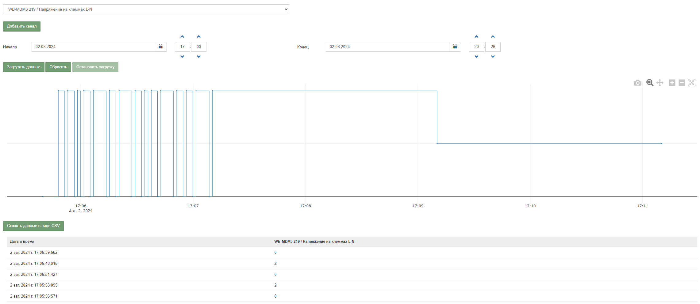

Вот, что про сегодня график рисует. Почему состояние 2, а не 1 интересно? После отключения генератора состояние 1.
Точно, WB-MDM3: Errata — Wiren Board
Диммер не может работать с нестабильной частотой, к сожалению. Да, она может отклоняться, но должна быть постоянной.
