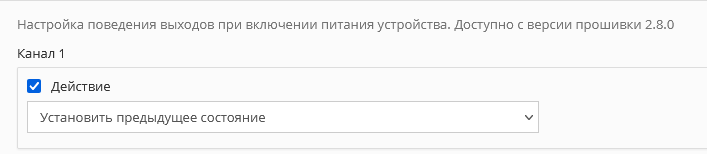

Третий раз уже столкнулся с тем, что диммеры WB-MDM3 после обрыва питания не восстанавливают предыдущее состояние, хотя настройка включена

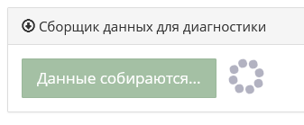

Скачать данные для диагностики не могу - крутится в ожидании уже минут 15 (три попытки)

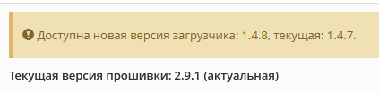

Текущая версия прошивки диммеров: 2.9.1
Версия загрузчика: 1.4.7

Прошивка диммеров последняя, актуальная 2.9.1 , загрузчик обновил, но он не даст же никаких бонусов
PS. пропустил, 2.9.2 пока ещё в testing, я на stable - Изменения в прошивке WB-MDM3 — Wiren Board
