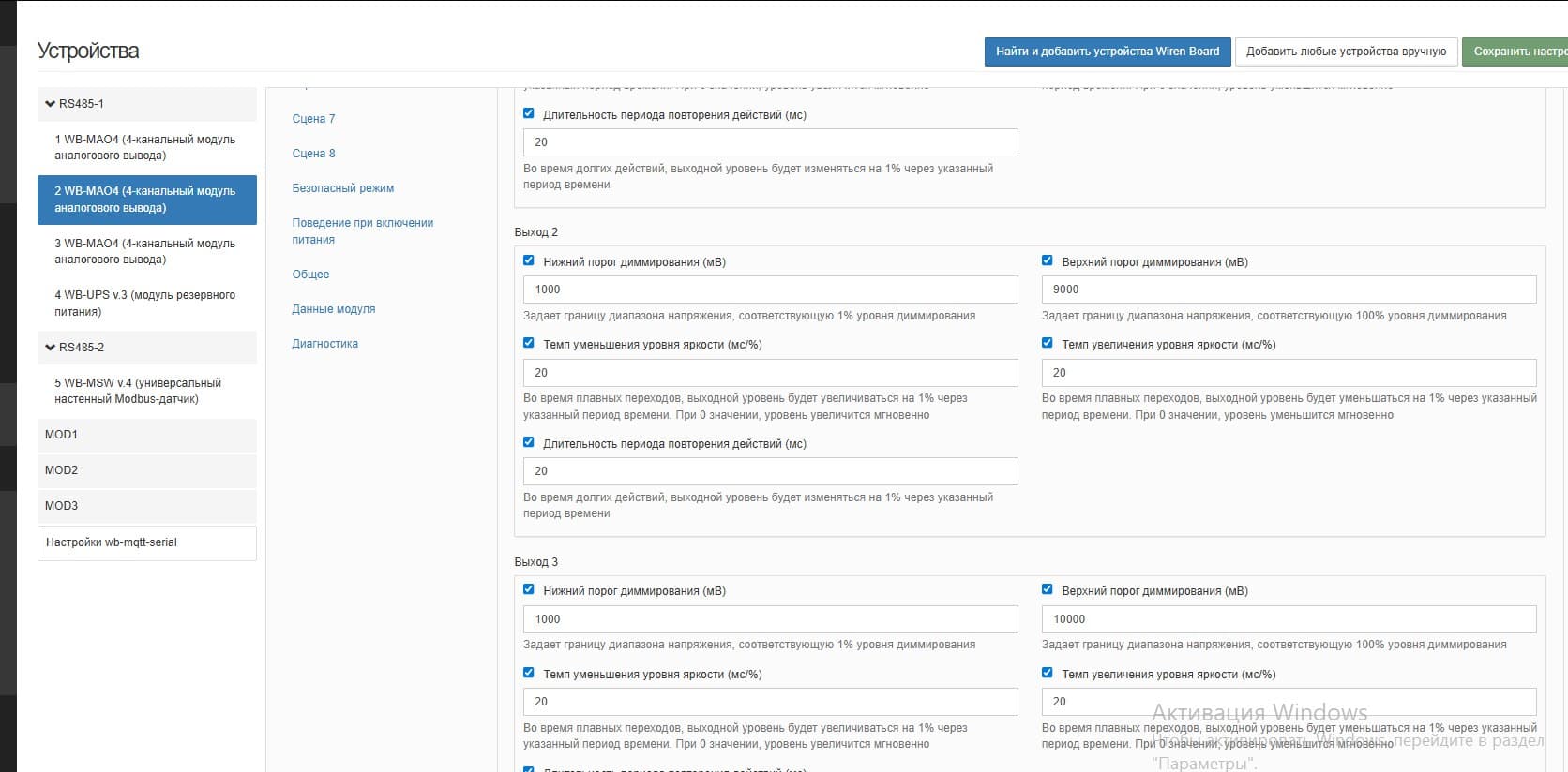

в настройках установлено
но в виджете и устройствах показывает от 0 до 10000
Данная настройка применяется для шкалы «Уровень диммирования канала», где задаётся процент в пределах установленного диапазона значений.
Если используется шкала «Напряжение канала», на ней задаётся конкретное выходное напряжение, и параметры верхнего и нижнего порога к ней не применяются.
