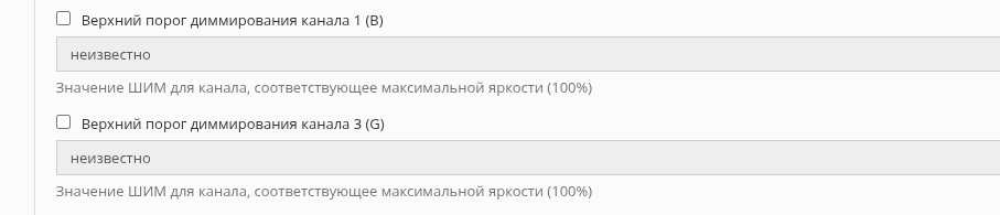

В стандартном интерфейсе контроллера:
Ну и в таблице регистров указано.
Андрей, спасибо большое!
Андрей, уменьшил порог диммирования в полтора раза. Разрешенная мощность в интерфейсе не должна кратно уменьшиться? Сейчас так же 100%
Нет, не должна. Этот параметр показывает в каком режиме (токовом, температурном) находится выходной каскад.
