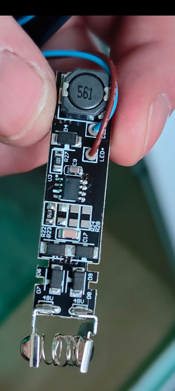

вот кстати и сам драйвер от которого срабатывает защита выхода - ток 300мА…
Диммер WB-LED рассчитан на резистивную нагрузку.
Вопрос работы на активную, в частности емкостную рассматривался например тут.
В общем - при включении нагрузки содержащей емкость - через транзисторы диммера протекает ток намного больший номинального.
Программно защита не отключается.
В общем диммер для коммутации драйверов - неприменим.
