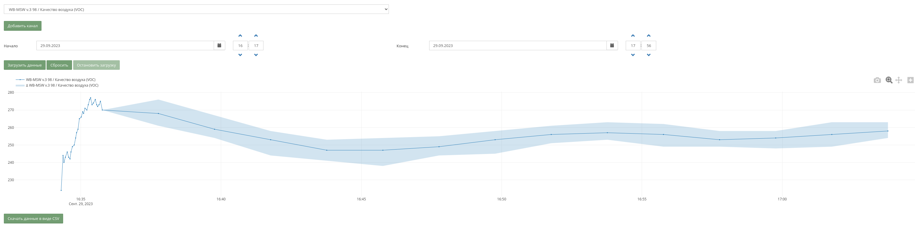

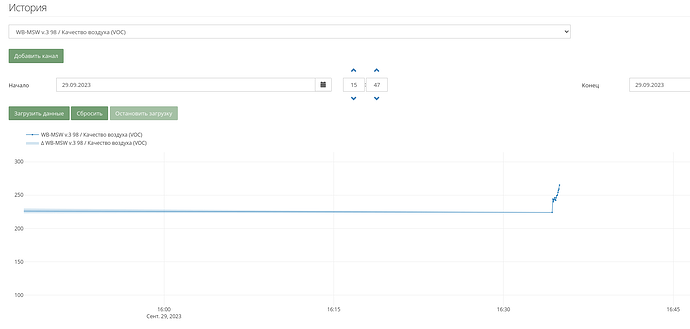

Сейчас открыл в комнате с датчиком банку с бензином “галоша”, но думаю непринципиально:
Ну и когда что-то растворителем протираю - тоже.

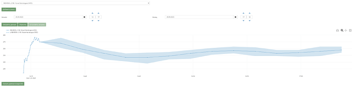

До сих пор не выветрилось:
Но, естественно - VOC не более чем “показометр”, использовать его как датчик в ответственных применениях - нельзя.
