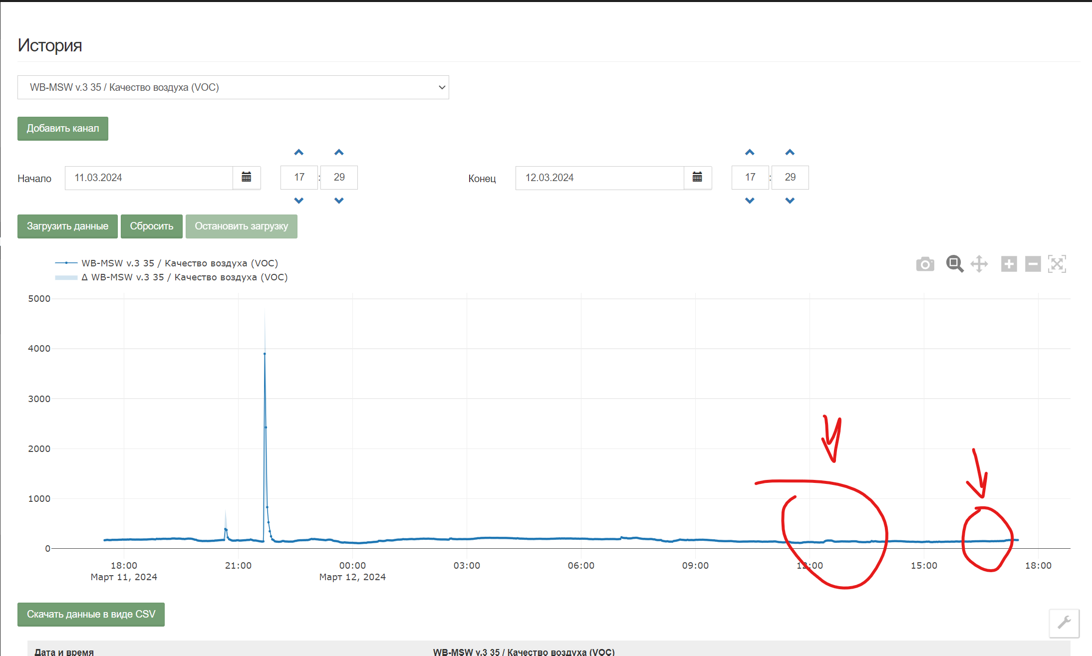

Датчик работает без отключения питания уже 23+ суток, на протяжении всего этого времени я пытался методом тыка найти тот самый алгоритм, чтобы вытяжка в СУ включалась при присутствии органических газов для их последующего удаления.
Проблемы следующие:
  • VOC в состоянии “покоя” держится то на уровне 20-60, то на уровне 350+, причем увеличивается и уменьшается весьма плавно, без видимых на то причин со стороны (стоит обратный клапан и вытяжка выключена).
  • в моменты справедливого срабатывания, пики значений не могу понять как формируются - иногда это 50 → 120, иногда 300 → 500, иногда 200 → 1500 и т.п., не смог найти какой-то закономерности, чтобы сотворить условие/алгоритм для включения вытяжки.
  • вот такое мракобесие сейчас в нодред сотворил, чтобы вытяжка хотябы постоянно не работала без причины:
  • был момент, когда VOC значение прыгануло до 30000+, но тогда сразу не зафиксировал, а сейчас значения в истории потерлись :frowning:
Вот графики для понимания значений за несколько посл дней:
Вопрос в том, есть ли какие-то методы, чтобы его как-то аппаратно/программно в чувство мне привести? либо же может он так и должен работать и просто какой-то обработчик на него в рулс надо накрутить, чтобы уже по нему включать вытяжку более предсказуемо?

Хочу чтобы VOC показания были предсказуемыми. Как я понимаю как это должно работать - когда в СУ воняет и требуется включение вытяжки, VOC должен по идее показывать значение 300+, а когда вытяжной вентилятор работала уже минут 20, по моей логике, VOC сенсор должен показывать 100 и меньше, в идеале.
На деле же он у меня своей жизнью живет и то у него постоянно в районе 100 значения, даже когда, простите, источник органических газов в унитазе в прямой видимости (и вытяжка, собственно, не включается), то он показывает более 500, даже когда вытяжка весь день работала (по ощущениям обоняния органику вытягивает в первые 5 минут работы).
Я пытался было не ориентироваться на абсолютные значения, а приспособить условия на вычисление пиков в течение последних 15 минут (если значение VOC больше на 15%, потом на 25%, чем 15 минут назад), - рандомные включения прекратились, но теперь бывают ситуации, когда VOC почему-то не фиксирует органику. Вот например сегодня было пару таких случаев, как видно на графике - “пик” был совсем ничтожный, в пределах 5-10% отклонение:
Вопрос в том, могу ли я как-то проверить корректно ли он работает, либо откалибровать его вручную?
Чтобы в идеале у меня работало простое условие VOC>100 для включения вытяжки, ИЛИ хотя бы корректно показывались увеличения/уменьшения уровня VOC, чтобы я на графике видел пики, соответствующие действительности, тогда я допишу условие на включение - сейчас этого нет, а датчик VOC больше похож на декорацию, чем на функциональный элемент.
VOC не измеряет запах. Точнее - не реагирует на присутствие в воздухе ароматических молекул.
Концентрация летучей органики в туалете отношения к запаху имеет довольно опосредованное.
Вот если в в комнате с датчиком открыть спирт, например - то реакция будет.
Да я читал ваш мануал, тогда что имеется в виду под “выделяемые человеком газы”? По-моему достаточно однозначно звучит, у меня даже мысли не возникло лезть на форум и перепроверять это утверждение.
Теперь я понял что не решу свой вопрос теми средствами, которые я у вас приобрёл.
Спасибо.
Конкретизируйте пожалуйста у себя в мануале, что именно вы имеете в виду под этим термином, чтобы не вводить людей в заблуждение, думаю уместно было бы написать там пару фраз, например которые вы даёте в ответ человеку на форуме в 2022 году:
например:
Подходит ли VOC для отслеживания “туалетного запаха”?
- нет, не подходит.
Дополнили, спасибо.
