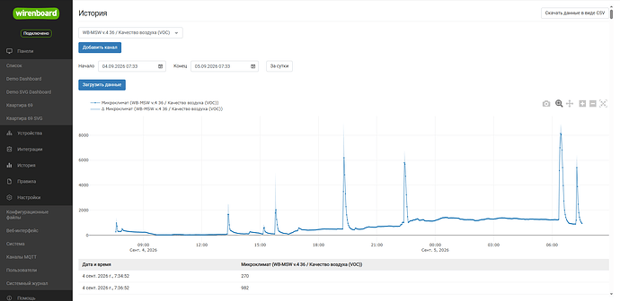

Добрый день. Столкнулся с проблемой ежедневного плавного повышения показаний VOC датчика WB-MSW v.4 36 в вечернее время в течении месяца.
Датчик установлен в туалете площадью 0,7х1м. Датчик управляет вытяжкой в туалете. Датчик установлен уже полгода но автоматика не была включена, поэтому как он вел себя ранее сказать не могу. Месяц назад я его отключал на неделю (укладывал плитку). После ремонта подключил датчик, обновил и включил автоматику вентиляции. Сейчас всю ночь вентилятор включен.

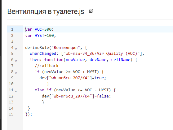

После включения пару дней настройки были VOC=300 HYST=100. вентилятор не включался. Потом пришлось пришлось поднять показатель VOC=500. Вентилятор включался на пару часов за ночь. Сегодня всю ночь датчик показывал VOC=1200.
Не могу понять, увеличение показателя VOC это реальные показатели или нет. Помещение маленькое, все время закрытое. Как видно из графика после посещения туалета вентилятор быстро снижает показатель, а вечером не может справится. Может ли общий фон в квартире скакать от десятков VOC днем, до сотни и тысячи VOC вечером.

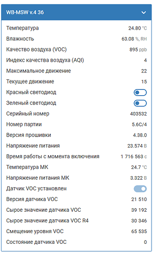

По графику это похоже не просто на реакцию на посещение туалета: после резких выбросов базовый уровень VOC постепенно растёт и ночью стабилизируется высоким. Для WB-MSW v.4 датчик VOC имеет диапазон до 60 000 ppb, погрешность до ±40% и самокалибровку примерно через 12 часов после включения; показания выражаются в ppb «по этанолу», а не являются прямым измерением концентрации всех загрязнителей. См. описание WB-MSW v.4.

  • влияние влажности — на скриншоте около 63% RH;
  • незавершившаяся адаптация VOC-сенсора после отключения питания. Частые отключения питания сбрасывают накопленную калибровку.

  4. В правиле при VOC=500 вентилятор включается только при значении VOC >= 600, а выключается при VOC <= 400; само правило не ограничивает длительность работы вентилятора.
Да, общий фон VOC в квартире может заметно меняться вечером из-за приготовления пищи, уборки, косметики, бытовой химии и снижения воздухообмена. Однако устойчивое повышение до 1200 ppb в закрытом туалете после ремонта лучше проверить сравнением с другим датчиком и наблюдением после периода непрерывной работы.

Я вроде на датчик не грешу. У него показания изменяются практический от нуля до 7000. Может пыль или не правильно расположил датчик. Почему вентилятор не может справится на протяжении нескольких часов с качеством воздуха. Сейчас и при закрытой двери все нормально. Подождем может свежий плиточный клей фонит. Скоро включат отопление влажность уменьшится, может что то поменяется. Спасибо за предложенный варианты.
