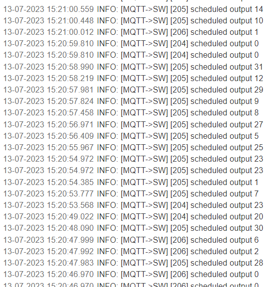

Правда отправка сообщений в can происходит часто, три сообщения/сек. Но это видимо потому, что у меня 60+ датчиков температур в КНХ, а по правилам смартвеба значение каждого датчика должно обновляться не реже, чем раз в минуту, видимо с шестьюдесятью так и набегает…:
В релизе 2207 wb-mqtt-smartweb не содержит встроенных JSON с классами устройств, их надо добавлять самостоятельно.
Отправка значений делается раз в 30 секунд, либо по изменению значения. Возможно, они у вас меняются чаще чем раз в 30 секунд?
Нет, у меня со стороны кнх идёт раз в 10 минут
