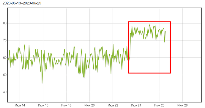

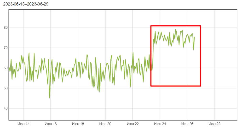

Скорость передачи в шине CAN увеличилась после установки драйвера wb-smartweb с исправлением. Спасибо!
