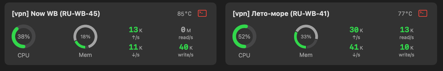

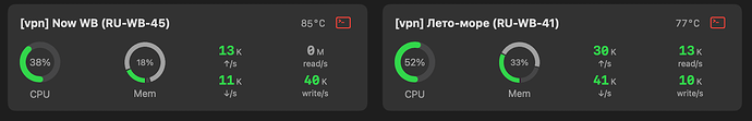

слева контроллер с нодред на борту, справа с нодред и хоумассистентом
тянет легко, но из соображений надёжности и безопасности стараюсь не ставить на контроллер ничего кроме нодреда (и то в небольших конфигурациях).

Что-то у Вас и там и там запредельно высокая температура… Так греется ВБ или это ошибка?

там где 85 - решаю, на днях повысилась. из софта только легкий нодред, впн и заббикс. там где 77 - работает средний нодред, впн, заббикс и ХА, такая температура всегда
Ну это как-то много на сколько я понимаю. Уважаемая оддержка, подскажите, пожалуйста, такие температуры, разве это нормально?!

Температура около 80 °C — это нормальное значение для средне нагруженного контроллера, особенно в закрытом, невентилируемом щите. У контроллеров WB 7 без дополнительной нагрузки температура также могла превышать 70 °C.

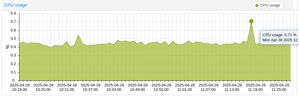

Да, но современный контроллер имеет вполне достаточную производительность, потребление HA невелико:
Если не использовать интеграции камер - то вполне можно на контроллере.
