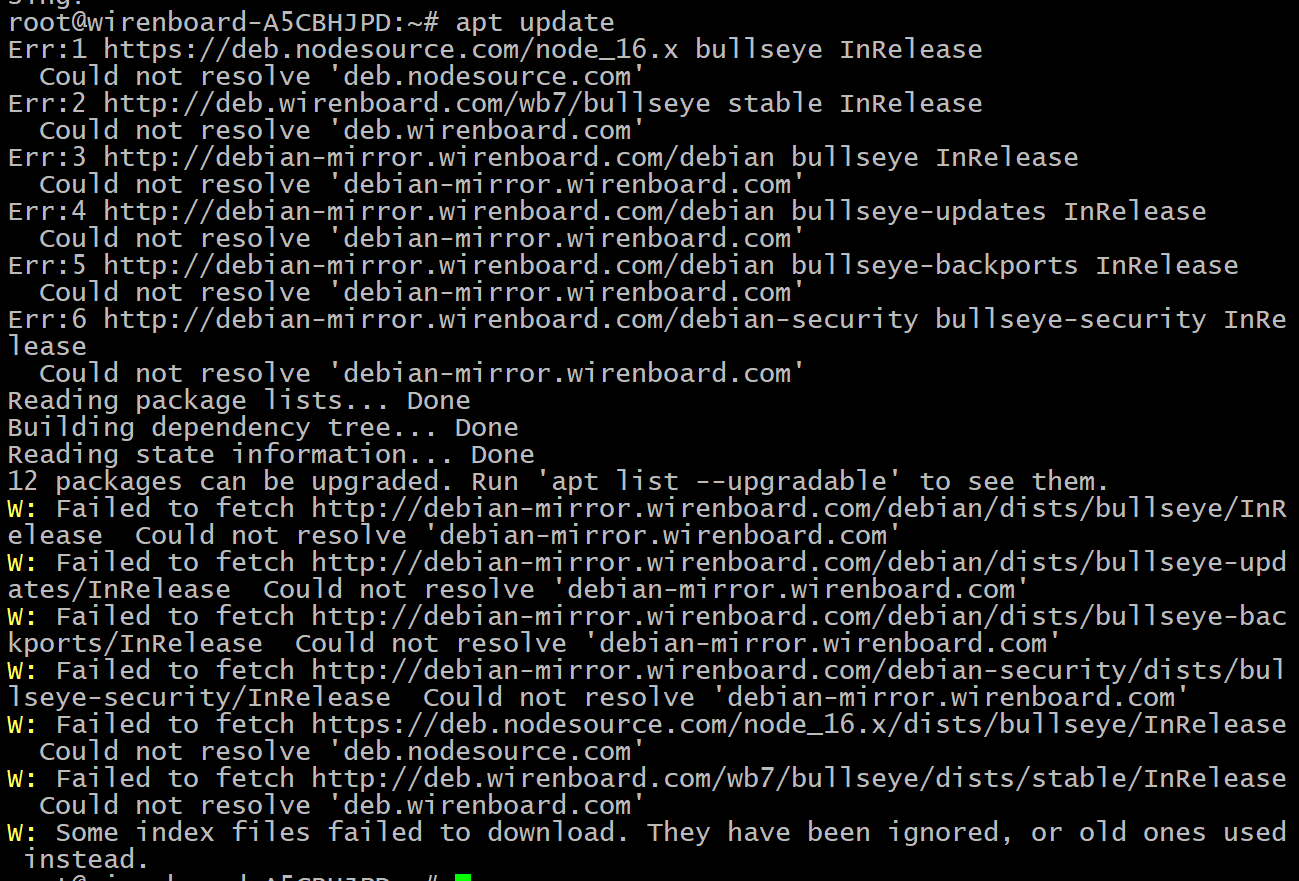

Судя по выводу - контроллер не может разрешить имя и соответственно получить адрес…
проверьте настройки сети.

Покажите, что у контроллера есть доступ в интернет.

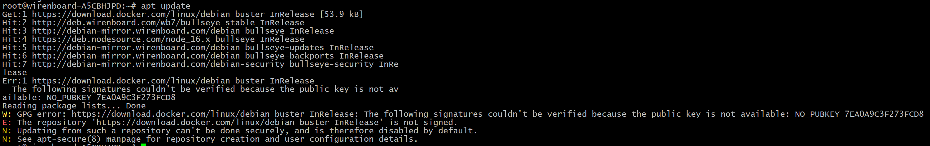

Проверьте пожалуйста - ключ для docker репозитория есть? Валидный? То есть когда добавляли репозиторий - он работал?
