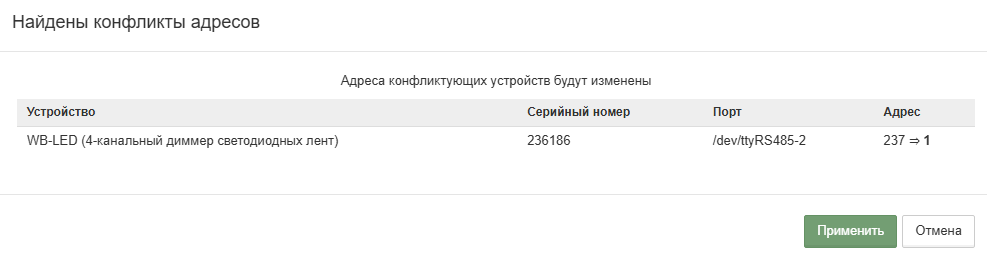

В момент добавления устройства с повторяющимся адресом на одной шине всплывает окно о том что адрес будет изменен ( в данном случае с 237 на 1):
Далее новое устройство находится с адресом 1.
