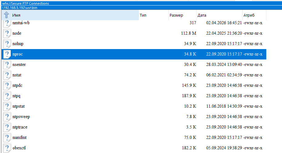

Файла npm start в каталоге \192.168.5.192\usr\bin\ нет.
Сам каталог пустой

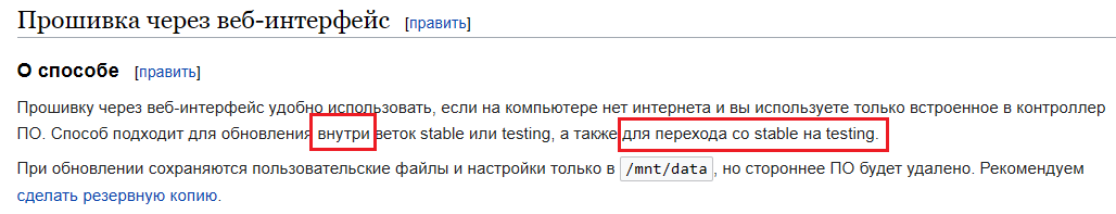

Спасибо попробую через Обновление в консоли через apt. Где то в документации по контроллеру это описано?
По этой ссылке Обновление прошивки контроллера Wiren Board 8.5 — Wiren Board
Вы про это?
Или ещё где указано что надо через apt?
Рекомендую обновиться через apt на новый стабильный релиз по этой инструкции.

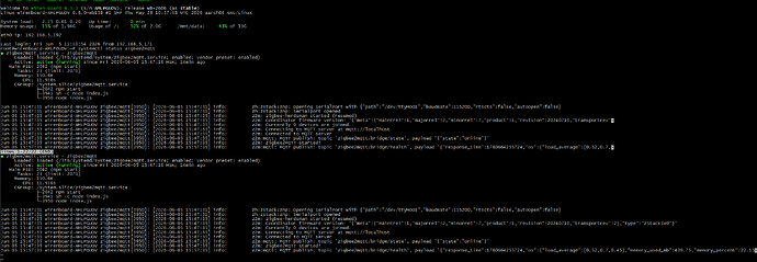

Хорошо проверьте файл конфигурации /mnt/data/root/zigbee2mqtt/data/configuration.yaml

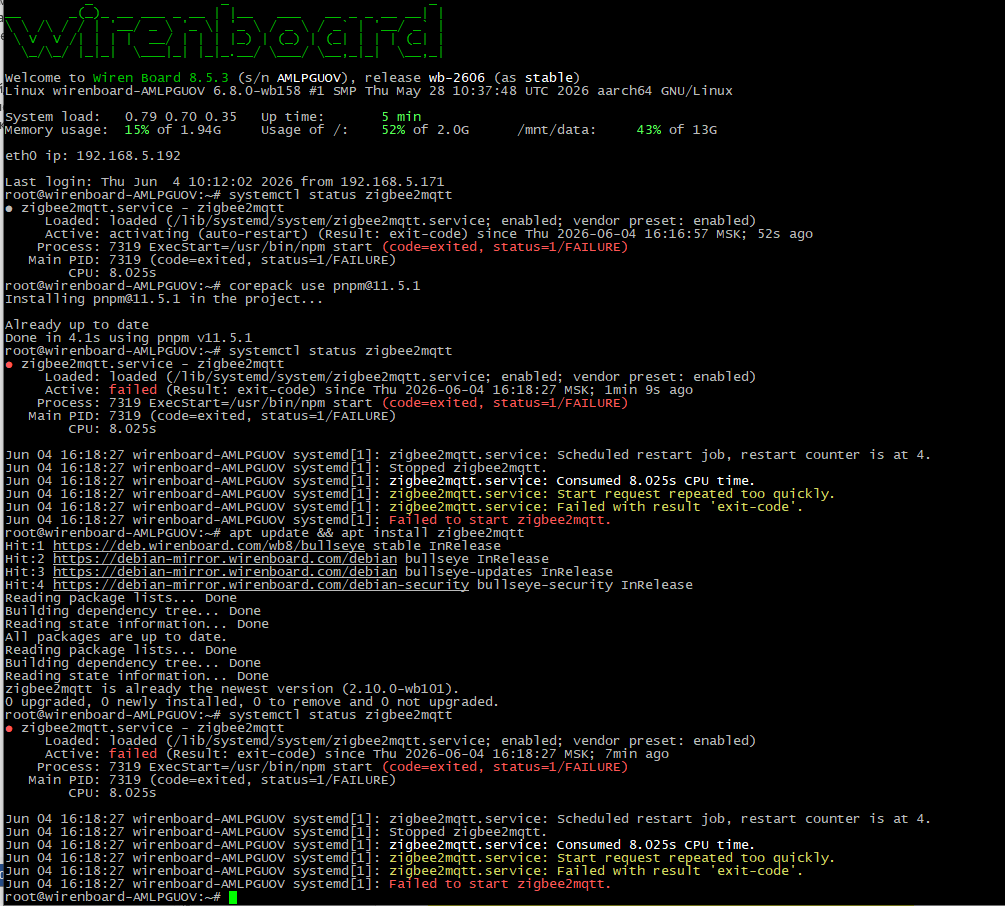

Пришлите еще, пожалуйста, вывод:
apt policy zigbee2mqtt
dpkg -l | grep zigbee2mqtt
journalctl -u zigbee2mqtt --no-pager -n 30
Иногда помогает команда:
systemctl reset-failed zigbee2mqtt.service
В configuration.yaml изменил порт подключения адаптера на MOD1, в который установлен адаптер (был в 4).
На данный момент конфигурация такая

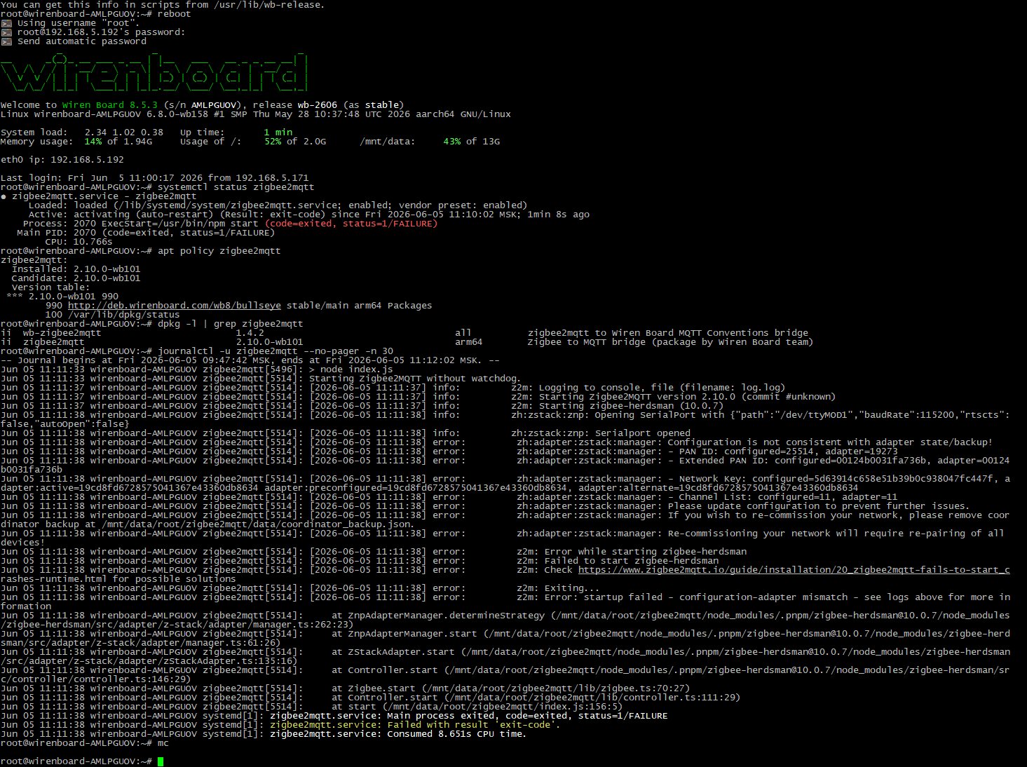

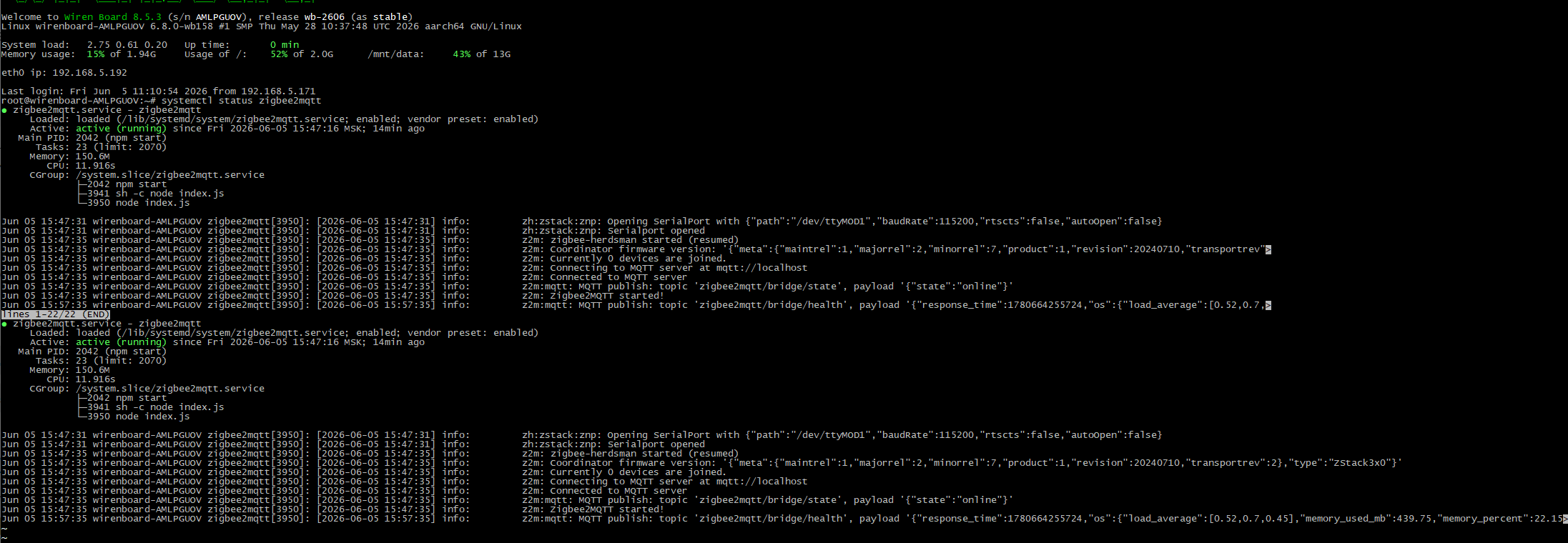

После reboot и команд которые выше:

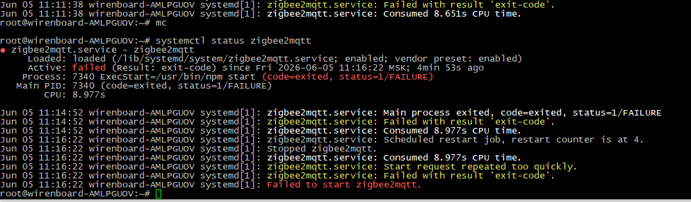

и статус:
Обратите внимание, на то что конфигурация, в частности Pan Id - которую хотите использовать не соответствует бэкапу. Про это прямо написано на скриншоте.
То есть - или скорректируйте настройки или удалите бэкап.

Спасибо. После удаления бэкапов, всё нормально
