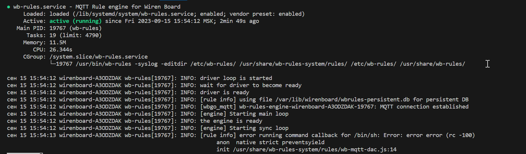

Столкнулся с тем что при перезапуске wb-rules через SSH командой service wb-rules restart
в логах отображается ошибка

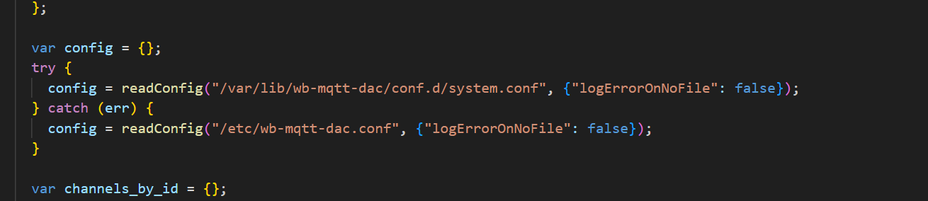

Посмотрел что приводит к ошибке и если я правильно понял нужно чтобы прочитался кофниг /etc/wb-mqtt-dac.conf
Но в папке /etc я его не нашел
Что нужно сделать? Критично ли это вообще?
Если модуль Модуль аналоговых выходов 0-10 В, WBIO-AO-10V-8 — Wiren Board не используется и не сконфигурирован - совершенно не критично. Можно просто удалить системный файл правил. Ну либо создать пустой файл конфига - что более разумно.
