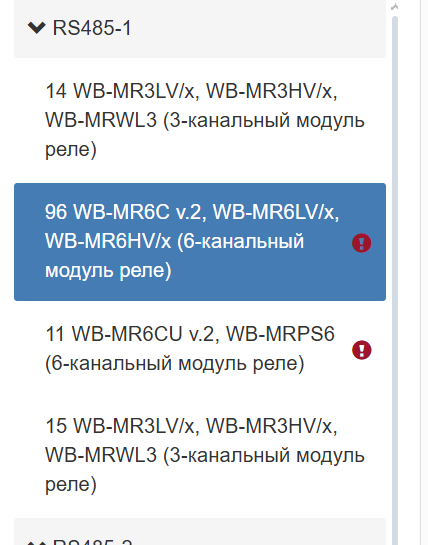

Была неприятность, предполагаю, что по питанию. Отключились 2 блока (Отключились 2 модуля - #5 от пользователя DmitryKur). после 1 восстановил, 1 в ремонте, спустя неделю выключился еще 1(
Сразу было замечено, что отклик на шине стал 2-3 секунды. С перезагрузкой контроллера становится быстрым, спустя пару суток опять начинает тупить(
Нерабочие устройства физически отключены, в интерфейсе:

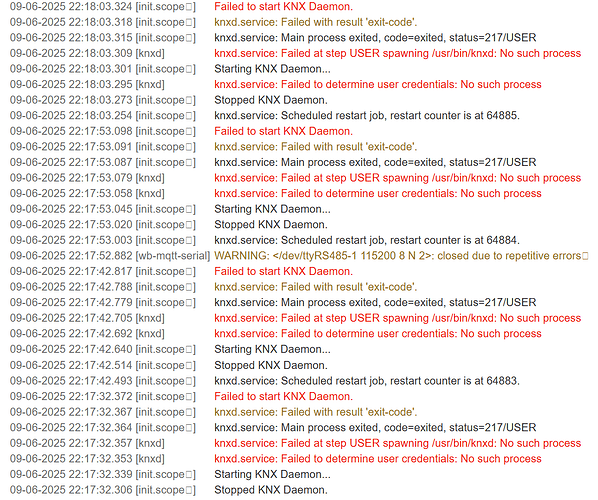

При этом в логе:
Спойлер
по кнх ошибки всегда были, тоже хотелось бы убрать, про шину только такое проскакивает
Не пойму, что можно проверить или посмотреть…

Мне потребуется время на анализ логов. Также рекомендую удалить из конфигурации устройства, которые физически отключены от шины. Их присутствие в конфигурации может вызывать аварийные состояния и различные затруднения при работе с Modbus-шиной, после удаления рекомендую проверить работу шины.
понял, удалю и проверю, без перезапуска.
а есть возможность не удалять, а отключить, выключить устройство, для сохранения из настроек?
Да, конечно можно. Прямо в настройках можно отключить опрос.
отключил 1 модуля программно, контроллер не перезагружал, скорость восстановилась. это отлично.

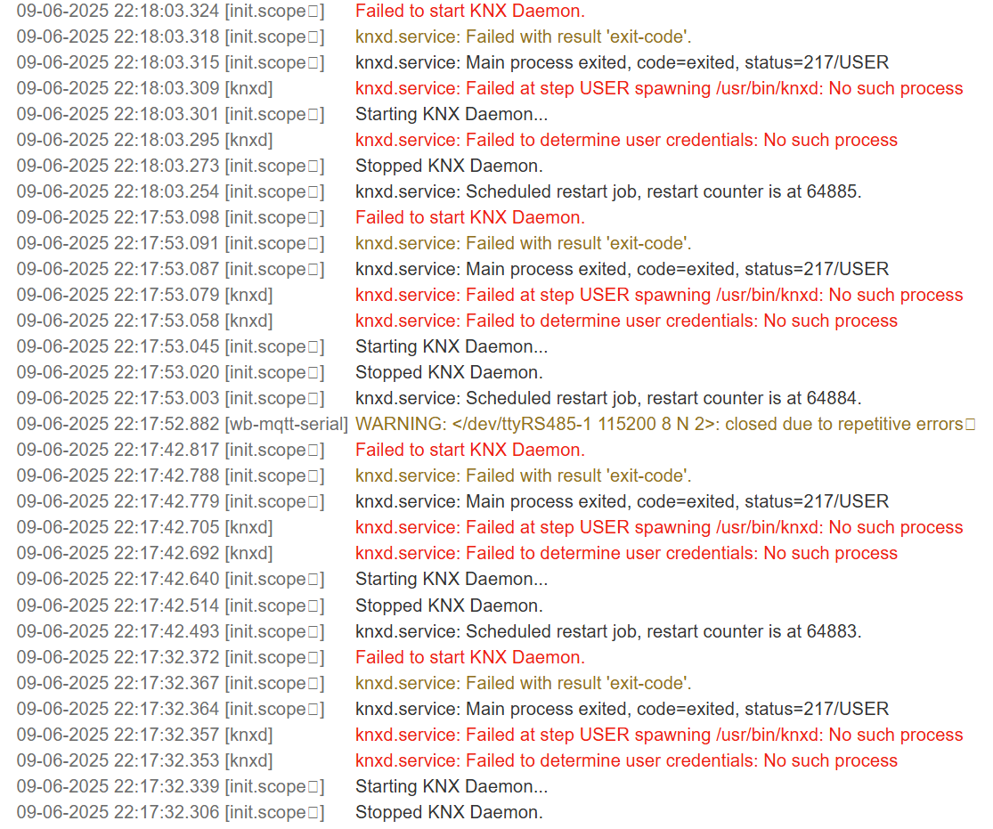

как бы еще убрать постоянные ошибки про КНХ
А что за ошибки?
В первом сообщении под спойлер картинку убрал, там запросы постоянные. я не знаю, норм это или нет, но что-то по КНХ покосило, контроллер и при обновлении ругается на него…(
Модуль KNX корректно настроен? Есть ли питание на шину KNX?
Если модуля нет - то целесообразно отключить сервис.
вообще протокол не использую,
как отключить, что-бы при перезагрузке не запустился ?
Стандартно как и любой другой сервис:
systemctl disable knxd.socket
systemctl disable wb-mqtt-knx
