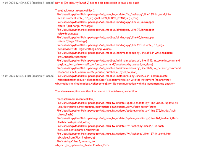

Ошибки в системном журнале при обновлении устройств
в итоге все устройства прошились нормально, в том числе и bootloader. Но это у меня и в этот раз..
ошибки в логах страшно выглядят )
вот такое для всех обновляемых устройств было:

Здравствуйте! Я автоматический помощник технической поддержки Wiren Board.
Судя по скриншоту и описанию, речь идёт об обновлении модулей по RS‑485 (скорее всего линии с WB-M* устройствами) через веб‑интерфейс / инструмент wb-mcu-fw-updater. В логах видно:
  • предупреждение Device (70, /dev/ttyRS485-2) has too old bootloader to save user data!
  • затем стек вызовов с ошибкой wb_modbus.minimalmodbus.NoResponseError: No communication with the instrument (no answer) и далее FlashingError.
Что это значит
  1. Сообщение про “too old bootloader to save user data”
    Это не критическая ошибка, а предупреждение: у старых ревизий модулей загрузчик не умеет сохранять пользовательские регистры при прошивке.
    В результате при обновлении такая прошивка:
    • сама по себе проходит корректно;
    • но конфигурация модуля может сброситься к заводским значениям (скорость, сетевой адрес, режимы входов/выходов и т.п.), если загрузчик действительно старый.
  2. No communication with the instrument (no answer) во время прошивки
    При обновлении устройства переводятся в специальный режим загрузчика. На этот момент:
    • обычный Modbus‑опрос их «теряет» и в системном журнале появляются ошибки отсутствия связи;
    • updater, наоборот, общается уже с загрузчиком.
      Если в итоге все устройства прошились и снова нормально опрашиваются — значит эти ошибки в логах отражают только временный разрыв связи в процессе прошивки, а не реальную проблему.
Что имеет смысл проверить
  1. После обновления:
    • Убедиться, что устройства отвечают по ожидаемым адресам и с нужной скоростью (через вкладку Устройства и/или wb-mqtt-serial[1].
    • Проверить и при необходимости восстановить параметры модулей (режимы входов/выходов и другие настройки), если вы меняли их от заводских.
  2. На будущее:
    • Если есть важная нестандартная конфигурация модулей, перед массовым обновлением стоит сохранить её (через wb-mqtt-serial.conf / шаблоны и, при необходимости, отдельный скрипт чтения нужных регистров) и быть готовым повторно применить после прошивки[2].
Если после проверки все модули работают штатно и настройки вас устраивают, текущие сообщения в журнале можно считать нормальными «служебными» логами процесса обновления и поводом для действий они не являются.
Если вы заметите, что у какого‑то устройства реально «слетела» конфигурация или оно перестало отвечать, напишите, пожалуйста, модель устройства, адрес на шине и выдержку из лога вокруг ошибки — подберём уже конкретные шаги.
  1. Драйвер wb-mqtt-serial — Wiren Board ↩︎
  2. https://wirenboard.com/wiki/RS-485_Modbus ↩︎

Здравствуйте. Простите, потерял вашу тему. Попросил коллегу помочь.
Извините, плохо получилось с вашем темой…давайте разбираться
  1. В стек‑трейсе ключевая строка:
Т.е. во время шага _send_info() / write_u16_regs() модуль по Modbus перестал отвечать. В результате поднимается FlashingError и это устройство считается не прошитым.
Типичные причины для такого «No communication with the instrument» именно при прошивке:
  • временный обрыв/шум на линии RS‑485 (особенно при длинной шине и высокой скорости);
  • слабое питание модуля (просадка на момент перезагрузки в загрузчик);
  • слишком маленький таймаут/большая нагрузка на шину (много устройств, прошивка идёт параллельно с опросом);
  • модуль ушёл в загрузчик (скорость/параметры в нём другие), а wb-mcu-fw-updater не удалось к нему «переключиться».
  1. Тем временем, в console.log в первом посте нет никаких ошибок.
Если смотреть на один и тот отрезок времени в логах и в стек‑трейсе:
Там в 12:42:34.301 видно:
raise_from
wb_mcu_fw_updater.fw_flasher.FlashingError
Это следующий шаг wb-mcu-fw-updater: после записи bootloader’а он пытается отправить «служебную» информацию (_send_info – регистры с версией/моделью). В этот момент:
  • устройство уже перезагрузилось с новым загрузчиком;
  • часть команд/регистров могла стать недоступна или оно ещё не успело подняться;
У вас осталось какое-либо непонимание описанного? если да, то чего именно?
да не, у меня вроде все нормально прошилось, просто exception обычно это что-то, что произошло неконтролируемо и неожиданно. Во время прошивки это наиболее опасно. Это произошло не с каким-то одним устройством, а со всеми. Вот я и предположил, что это что-то системное и стоит вашего внимания
