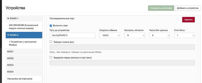

Работаю с modbus устройством, у которого в загрузчике 4 секунды дается на коммуникацию с вязанную с прошивкой модуля.
Могу ли я как-то отключать из правил rs-485? (Аналогично вот этой галочке на скриншоте “Включить порт”)
