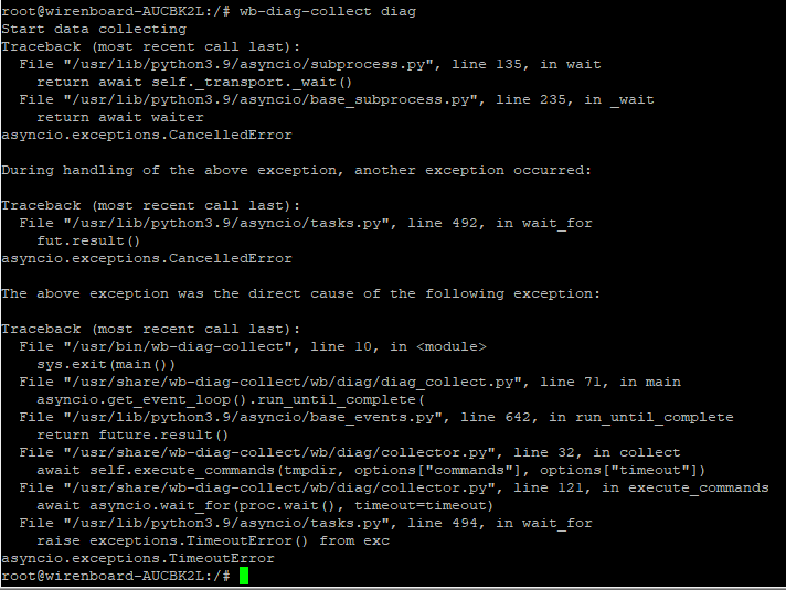

после отключения 2х неисправных, эти 3 увиделись, работают. Но скорость исполнения команд 1-1,5 секунд, раньше было сильно быстрее (перезагрузка контроллера помогла, скорость реагирования восстановилась). Файл приложить не получается((

Попробуйте web-интерфейсе скачать архив.

web-интерфейс - тоже не вышло( крутит постоянно колесико, потому в консоли и пробовал…
