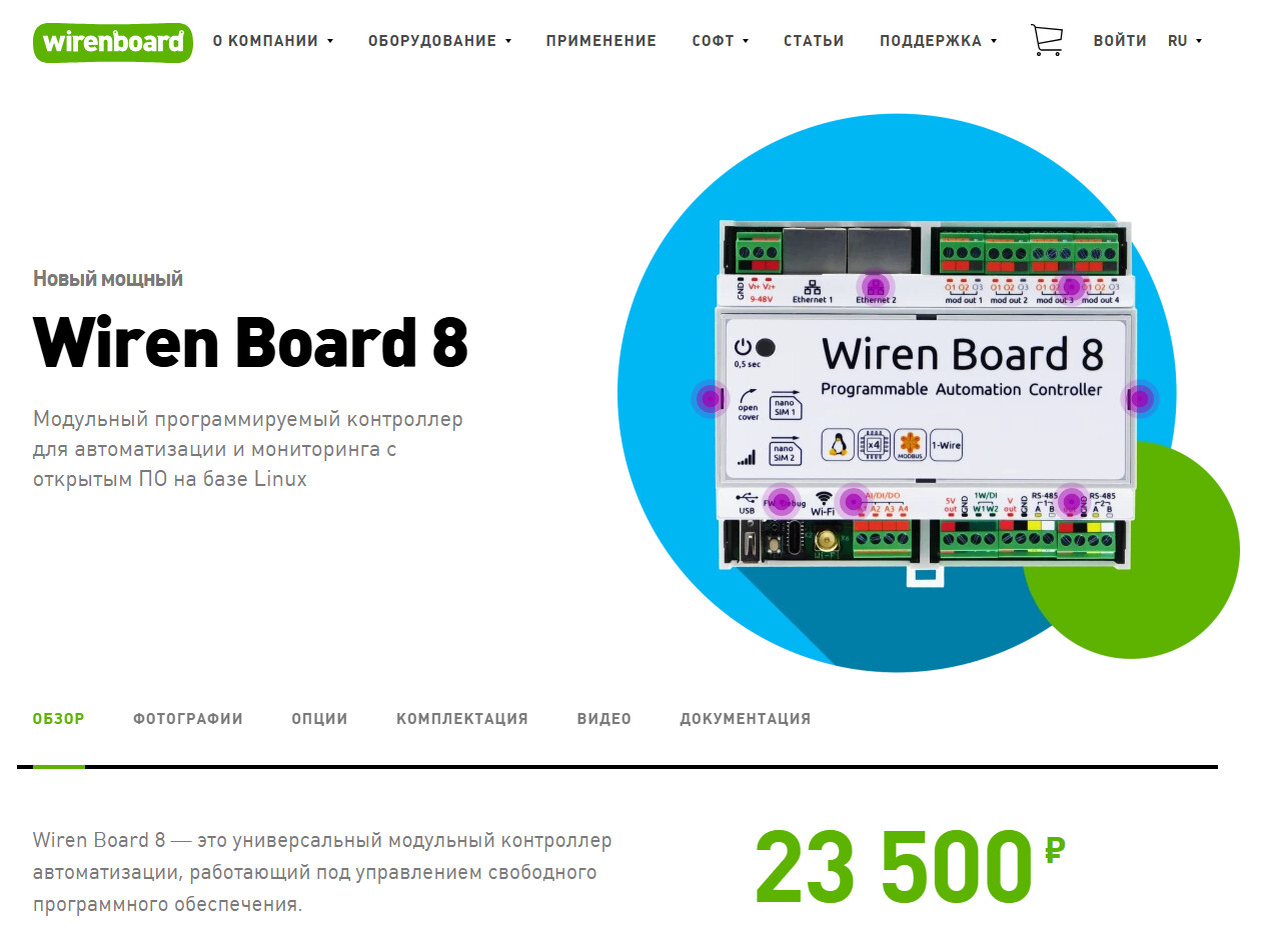

На странице заказа оборудования вы не пишете Wiren Board 8.5
Также для модуля WBMZ4-SUPERCAP нет пометки “не использовать с другими моделями контроллеров”. Такая пометка есть для других модулей:
Аппаратные ключи (размеры вырезов на печатной плате котроллера) позволяют вставить модуль неподходящей ревизии, что приводит к выходу из строя контроллера.
Нет никаких наклеек на плате, предупреждающих о несовместимости модулей старой аппаратной ревизии и о последствиях её подключения к новой ревизии.
В документации нет явного указания, что подключение модуля старой ревизии выведет из строя блок управления.
