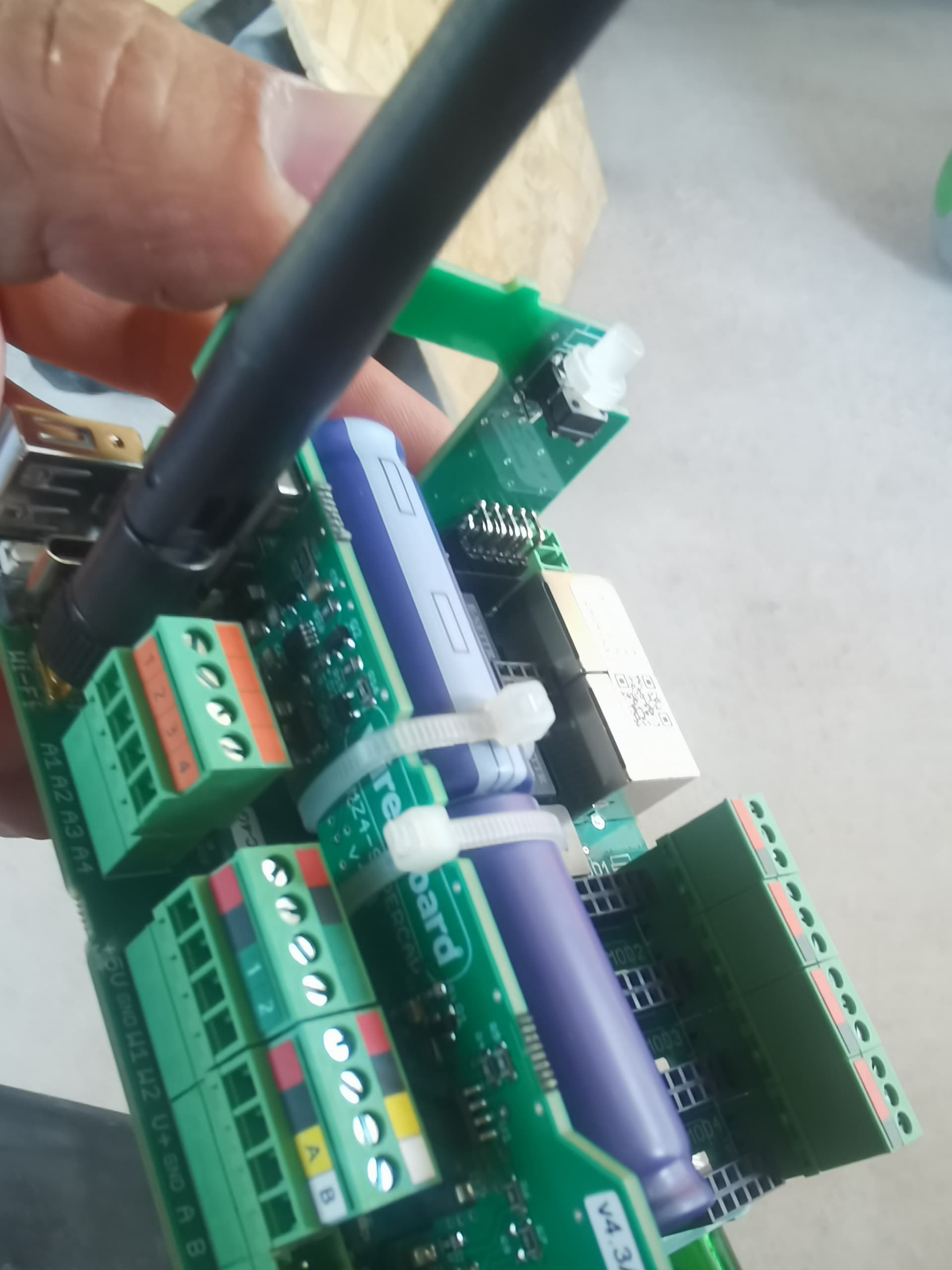

При первом включении сгорел контроллер. Было подключено питание 24в и rs485. Поработал секунду и погас. Подключено все как надо, я постоянно с ними работаю. Это гарантийный случай?

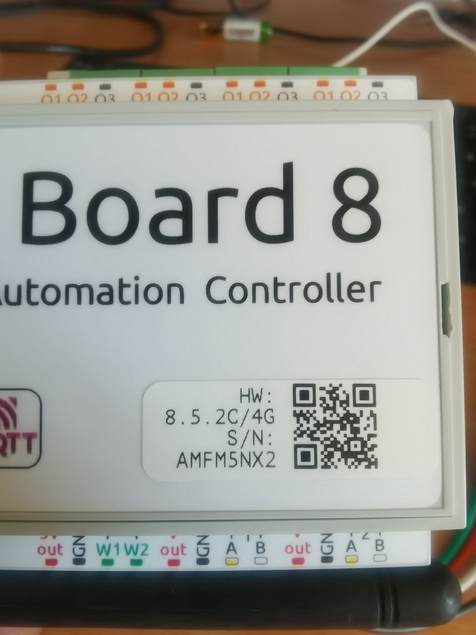

Добрый день. Напишите пожалуйста серийный номер контроллера (или номер заказа).
Я вижу что в контроллер вставлен несовместимый с его ревизией модуль WBMZ4-supercap.
Если этот модуль был вставлен в контроллер у нас - случай будем считать гарантийным.
Заказ 226574, серийный номер AMFMSNX2
Заказ делал не я, сам заказчик. Модуль приходил отдельно, насколько я помню. Это было в одной партии, и обычно модули вставлены в контроллер.
То есть его вставили не у вас. Но это очень странно… несовместимый модуль можно заказать вместе с несовместимым устройством, вставить в несовместимое устройство при том, что заказчик сам может это сделать. И разница, как я понимаю, в цифрах 8.4 и 8.5. Минное поле… ну как так то…
Контроллер с такой неисправностью подлежит ремонту?

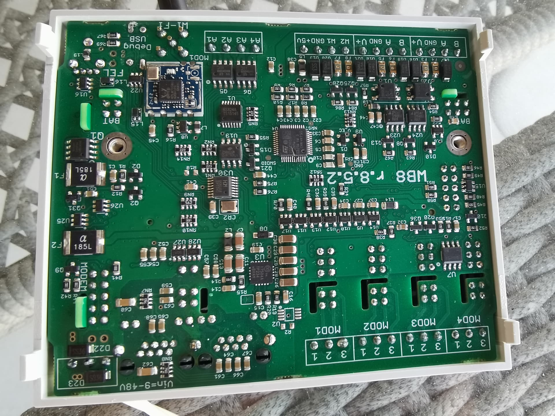

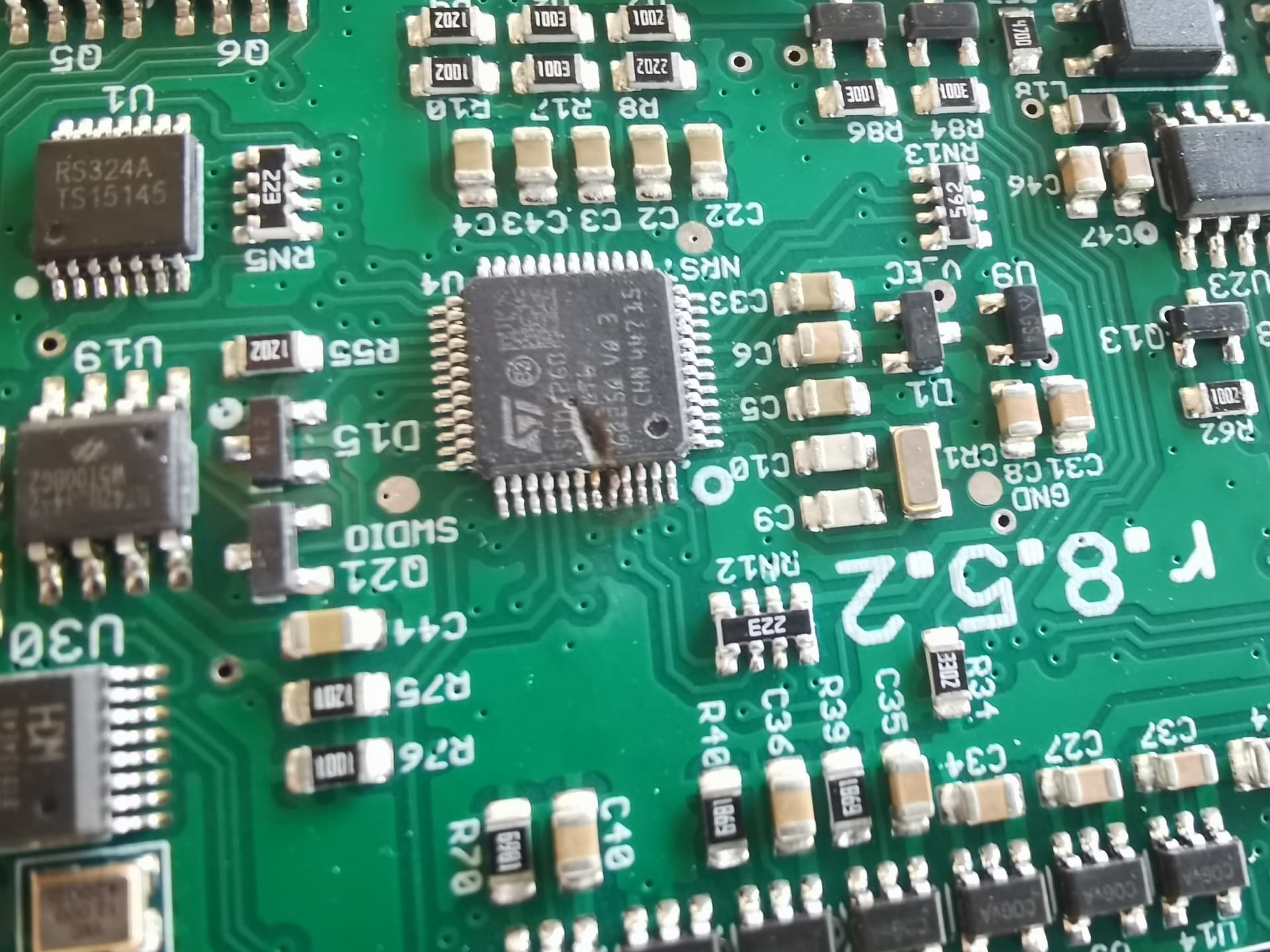

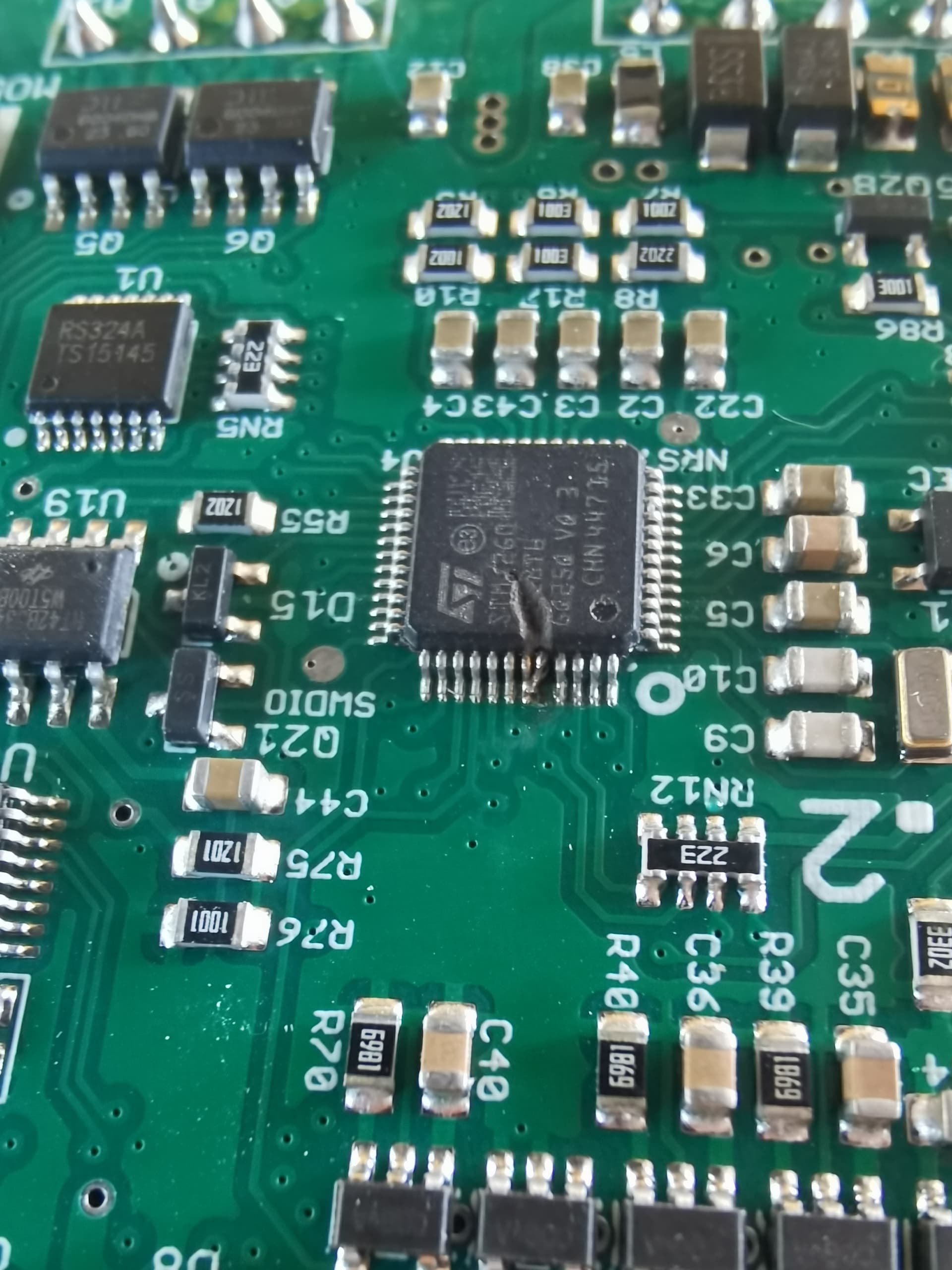

(вложения)
Отлично, значит у нас не вставили неподходящий модуль.
А что в этом странного? Очень часто заказывают комплектующие для разных контроллеров одним заказом.
“Заказчик” - не должен заниматься работой инженера, это неправильно, считаю.
Схемотехника отличается: Модули расширения для Wiren Board 6…8 — Wiren Board
Ремонт будет стоить не дешевле нового, превышение напряжения в низковольтных цепях - это, обычно, фатально для всех компонентов.
