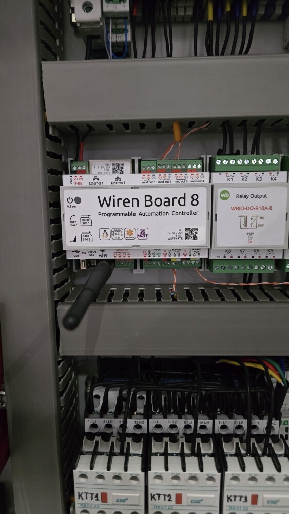

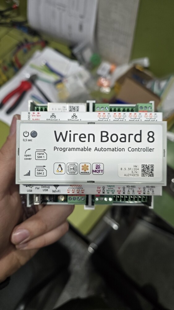

Контроллер WirenBoard 8, S/N AUZFKBTB, потух прямо во время работы. Питался от отдельного блока питания Mornsun LI60-20B24, кроме контроллера ничего больше на этом БП не висит. Внутри контроллера стоят 2 модуля расширения, добавляющие порты RS485, по GPIO было подключено несколько модулей ввода/вывода.
Куплен 27 апреля 2026. Работал в составе испытательного стенда. Собственно беды ничего не предвещало, просто отключился во время работы, навсегда. Блок питания стабильно выдает 24В, пробовали подключать к другому БП, результатов нет.

Подскажите, контроллер нужно будет отправить с установленными модулями расширения, или без? Модули покупались отдельно от контроллера.
Лучше с теми что были в контроллере, в письме перечислите какие модули у вас были в комплектации, на замену вам сделают тоже самое.
