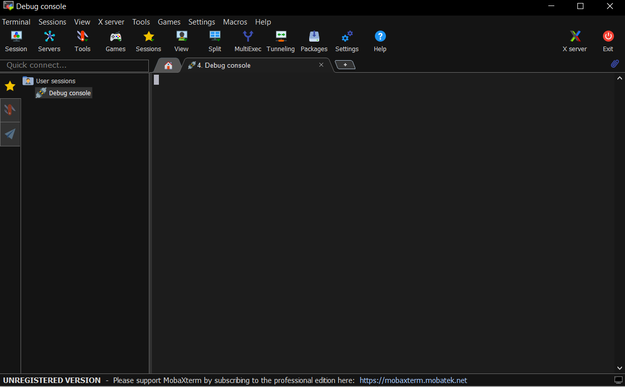

Добрый! Извлек все внутренности и периферию. Подключаюсь через USB к Debug Console - контроллер на выключатель питания не реагирует, светодиоды не загораются. Горит постоянно только тот, что на основной плате. Зеленый.
MobaXterm подключил, настроил. На включение контроллера не реагирует.
Попробуйте отключить аппаратный сторожевой таймер и повторите действия по запуску.
Если ситуация не изменится, то, скорее всего, проблема носит аппаратный характер. Пожалуйста, дайте обратную связь по результату.
Добрый! Перемычку запаял. Ничего не изменилось.
Предварительная диагностика показывает, что мы имеем дело с аппаратной неисправностью.
