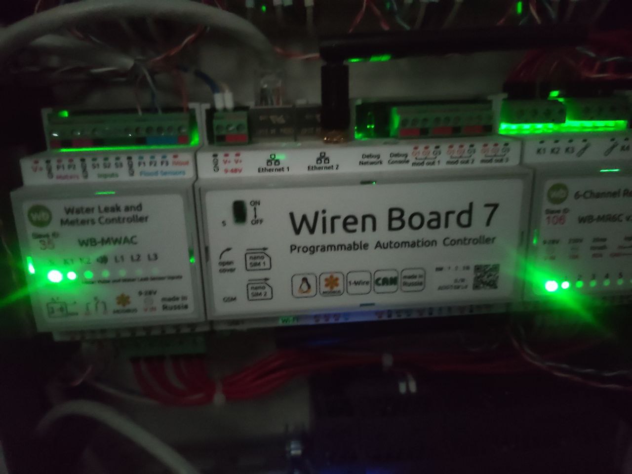

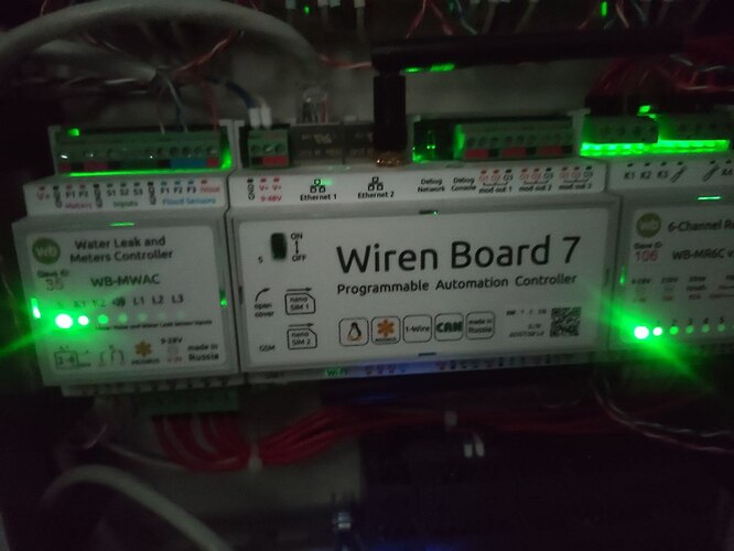

WB7 перестал работать
Горит только зеленая лампочка внутри. Питается от HDR-30-24, Напряжение на клемме питания WB7 22V, модули, подключенные к тому же БП работают. Перезагружать переключателем пробовал и автомат включал\выключал. Никаких скачков напряжения не было, ничего не делал. Точную версию прошивки не помню, обновлял где-то полгода назад.

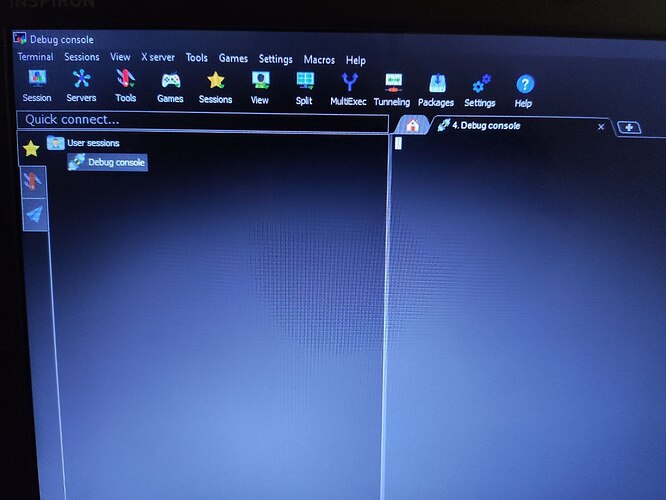

Вроде все правильно сделал
При перезагрузке на отладочной (диагностической) консоли должны отображаться сообщения загрузки контроллера. Прошу прислать эти сообщения целиком.

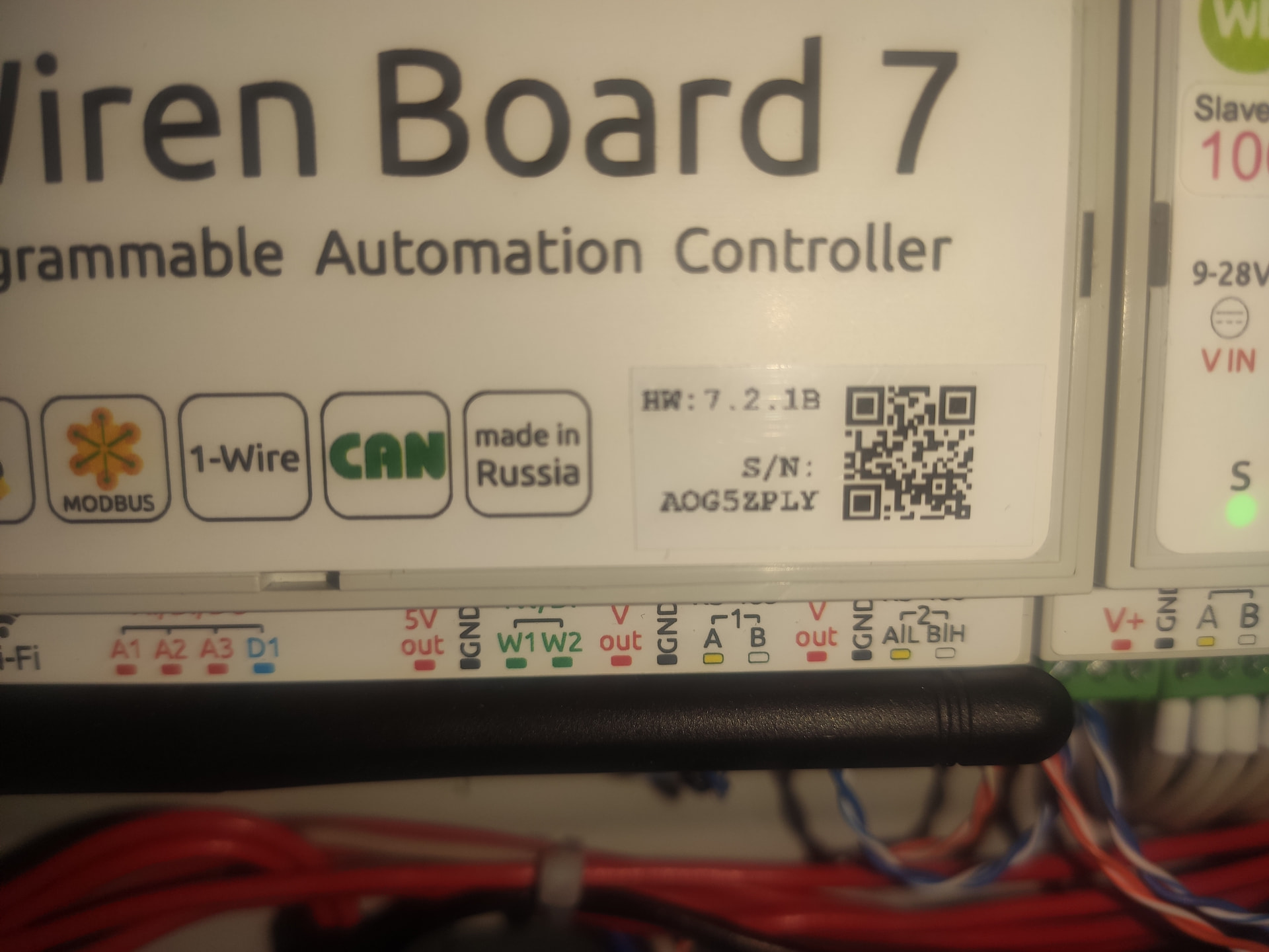

А так же серийный номер контроллера
При перезагрузке светодиод на корпусе должен разными цветами сообщать статус загрузки? Диагностическая консоль должна что-то показывать или будет что-то показывать в 100% случаев? Я вроде сделал все по инструкции которую вы скинули, перезагружаю рычажком на корпусе
Да, при наличии хотя бы какой-то индикации на плате обычно отображаются сообщения или признаки загрузки. Если индикация есть, рекомендую попробовать другой кабель.
Если же индикации нет и не отображается вообще ничего, то, вероятно, контроллер вышел из строя. Для уточнения вопроса по гарантии потребуется серийный номер контроллера — на фото, к сожалению, его не удаётся однозначно распознать.
В диспетчере устройств контроллер отображается как в инструкции. Пробовал другим проводом.
Если в консоли нет никаких признаков жизни даже при использовании другого кабеля, то, к сожалению, контроллер вышел из строя.
