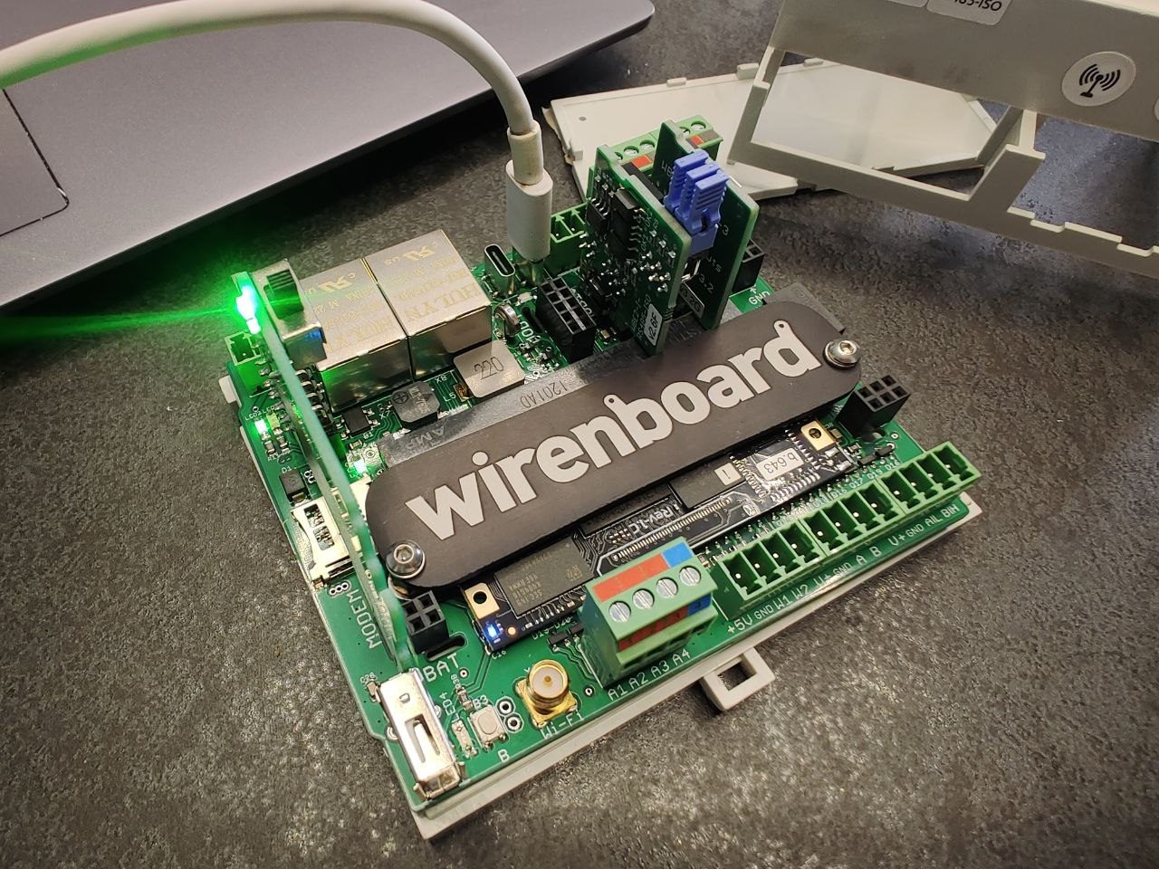

Столкнулся с проблемой - самопроизвольно завис и перестал загружаться контроллер WB 7.3. 3А/1 (S/N A4IC52C0). Никаких действий с ним не производилось при этом. Три года отработал и вот сегодня обнаружил, что перестали работать автоматизации. Связь с блоками была утеряна. На контроллере постоянно горит зеленый светодиод и с периодичностью раз в 15 секунд он гаснет и снова загорается на 15 секунд.
Попытка сброса до заводского состояния - не имела успеха. Контроллер никак не реагирует на кнопку FW, не издает никаких звуков, световая индикация ничем не отличается от описанного выше.
При подключении к Debug Console - черный экран MobaXterm. Т.е. контроллер получает питание от usb, загорается зеленый светодиод, на ноутбуке эмулируется COM3, но на этом - всё, никакой отладочной информации получить не могу. Буду рад полезным советам. Спасибо.

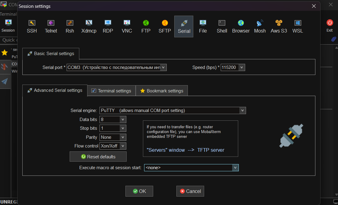

Пришлите параметры настройки порта в MobaXterm. Скорость 115200?

Настройки порта - как и указано в инструкции на портале: 115200 8N1

Настройки порта..
2026-05-18 17:43:51 Welcome to MoTTY 0.83 (2025-03-08)
2026-05-18 17:43:51 Current working directory: C:\Users\debuq\AppData\Local\Temp\Mxt252\mx86_64b\bin
2026-05-18 17:43:51 Sharing DPI info with MobaXterm window
2026-05-18 17:43:51 init_dpi_info: DPI set to 120,120
2026-05-18 17:43:51 Created the unicode terminal window
2026-05-18 17:43:51 Initializing terminal font “MobaFont”
2026-05-18 17:43:51 Protocol: serial
2026-05-18 17:43:51 Initializing backend…
2026-05-18 17:43:51 Opening serial device COM3
2026-05-18 17:43:51 Configuring baud rate 115200
2026-05-18 17:43:51 Configuring 8 data bits
2026-05-18 17:43:51 Configuring 1 stop bit
2026-05-18 17:43:51 Configuring no parity
2026-05-18 17:43:51 Configuring XON/XOFF flow control
2026-05-18 17:43:51 Backend initialized.
2026-05-18 17:43:51 Activating KEYWORDS syntax
2026-05-18 17:43:51 Ready to peek messages.
И на этом - всё (( Черный экран и 4 постоянно светящихся светодиода на плате ((
Это не вывод контроллера.
Если с отключенным watchdog сброс через не помогает FW, то похоже, что не стартует загрузчик. Это, высоковероятно, аппаратная проблема.

Это не вывод контроллера, это -eventlog MobaXterm при подключении контроллера… Сам контроллер - ничего не отдает в консоль, как я уже писал выше (
