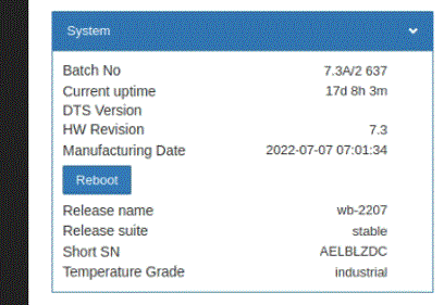

Простите меня, пожалуйста, я направил вам “неправильное” предложение о диагностике. Уже исправил, текст обновлен. С учетом того, что у вас продажа была в 2022 году, судя по серийному номеру, случай не является гарантийным. Скажите, пожалуйста, а что вы ожидаете от диагностики? Ремонт в данном случае может оказаться дороже нового устройства.
