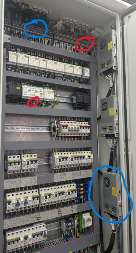

Отключились термодатчики 1-wire
Высоковероятно - наводка от рядом расположенных проводов.
А какое было предусмотрено расстояние между ними по проекту?
На изображении синим отмечен блок питания и клеммы освещения 24В. Красным отмечены клеммы датчиков температуры и выход 1-wire контроллера. Может быть внутри при разводке они где-то соприкасаются.
Можете подсказать какие именно проводки датчика нужно отводить от питания освещения и примерно на каком расстоянии наводок быть не должно? 1см, 10см, 50см. Общая мощность освещения 150Вт примерно

Вытащил из укладки провода разводки по щитку. В целом ничего не поменялось. Развел 2 датчика на разные шины 1-wire, стал глючить один. Он видимо на одной шине и второй тянул.
