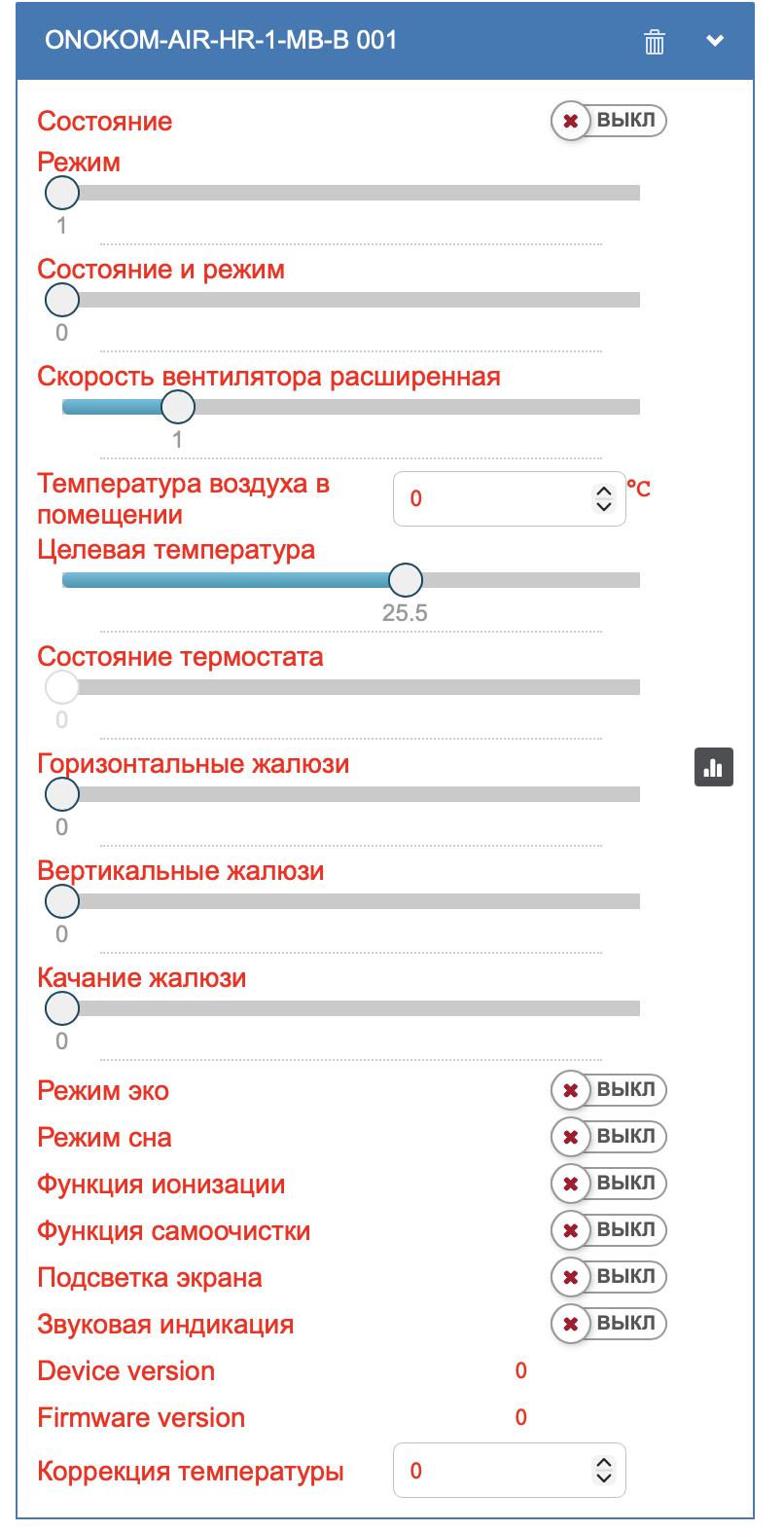

Добрый день. Отвалилось устройство работающее по RS485. Устройство 6.9A/1G4 574

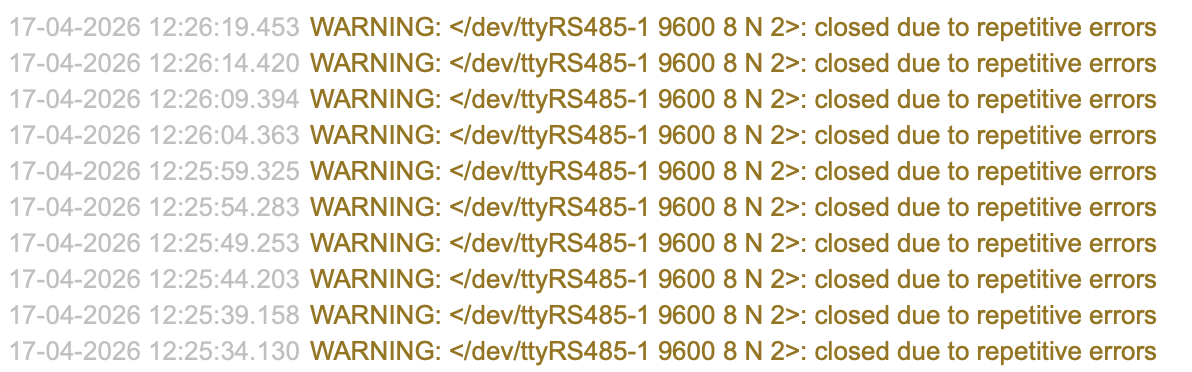

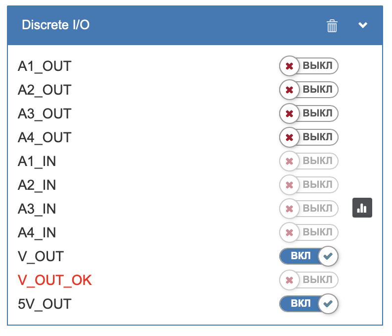

До сегодняшнего дня все работало нормально. Что было подключено и нормально работало? Блок ONOKOM для кондиционера haier. Сегодня вижу в интерфейсе, что все “красное”. Что я попытался предпринять для диагностики? Жива ли вообще линия, но modbus_client при остановленном сервисе wb-mqtt-serial выдает ошибку “ERROR occured!” Полез в журнал, там увидел повторяющееся предупреждение (см. скрин). Вижу на экране красным V_OUT_OK - может в этом проблема?

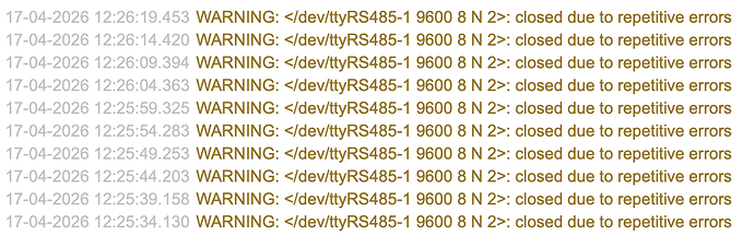

Прилагаю кусок лога mqtt-serial
17-04-2026 12:26:14.420	WARNING: </dev/ttyRS485-1 9600 8 N 2>: closed due to repetitive errors
17-04-2026 12:26:09.394	WARNING: </dev/ttyRS485-1 9600 8 N 2>: closed due to repetitive errors
17-04-2026 12:26:04.363	WARNING: </dev/ttyRS485-1 9600 8 N 2>: closed due to repetitive errors
17-04-2026 12:25:59.325	WARNING: </dev/ttyRS485-1 9600 8 N 2>: closed due to repetitive errors
17-04-2026 12:25:54.283	WARNING: </dev/ttyRS485-1 9600 8 N 2>: closed due to repetitive errors
17-04-2026 12:25:49.253	WARNING: </dev/ttyRS485-1 9600 8 N 2>: closed due to repetitive errors
17-04-2026 12:25:44.203	WARNING: </dev/ttyRS485-1 9600 8 N 2>: closed due to repetitive errors
17-04-2026 12:25:39.158	WARNING: </dev/ttyRS485-1 9600 8 N 2>: closed due to repetitive errors
17-04-2026 12:25:34.130	WARNING: </dev/ttyRS485-1 9600 8 N 2>: closed due to repetitive errors
17-04-2026 12:25:29.100	WARNING: </dev/ttyRS485-1 9600 8 N 2>: closed due to repetitive errors
17-04-2026 12:25:24.074	WARNING: </dev/ttyRS485-1 9600 8 N 2>: closed due to repetitive errors
17-04-2026 12:25:18.935	WARNING: </dev/ttyRS485-1 9600 8 N 2>: closed due to repetitive errors

От чего питается этот модуль? В каком состоянии светодиод модуля?
Ну и - для диагностики самого порта можно попробовать подключить шину со второго порта к первому.
Если порт работает - то проверить целостность самой шины, кабеля.
Точно нет, для 6.9 он отсутствует: Wiren Board 6 — Wiren Board
Моргает зелененьким, и подключет к 12в БП
Я про сам шлюз onokom.
Сам onokom шлюз моргает зеленым
Отлично. Если остановить опрос порта - то поведение меняется?
Ответьте пожалуйста на остальные вопросы:
Также - измерьте напряжение питания модуля.
