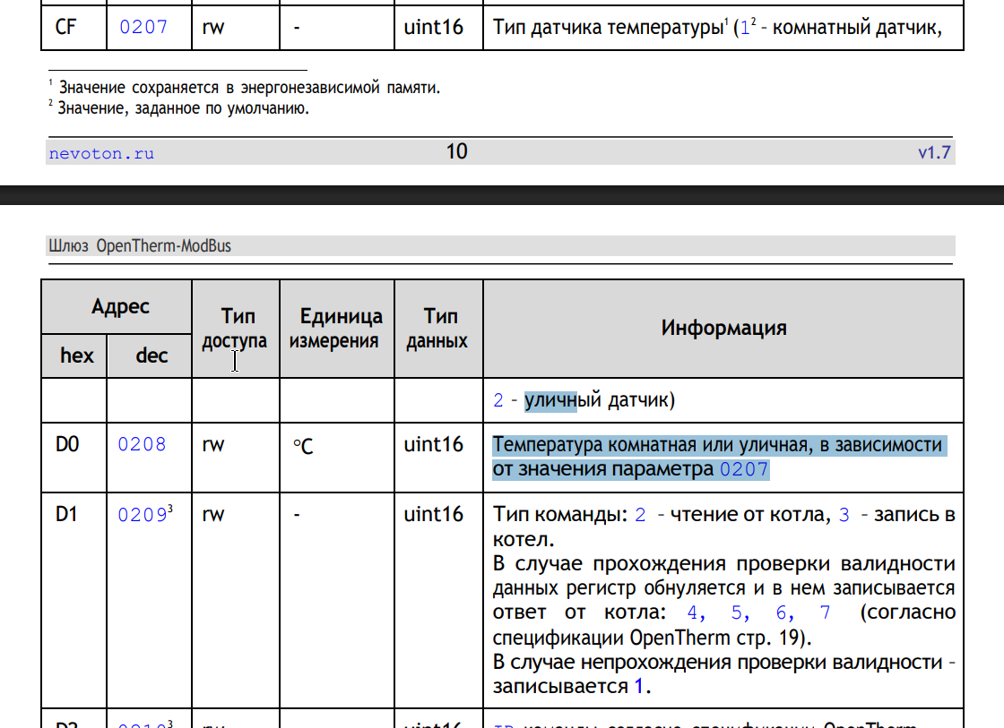

По итогу значение остается старым
Проверьте, с помощью принудительной записи в регистр с помощью modbus_client.
Возможно нужно выставить дополнительные регистры. Посмотрите руководство к модулю:
Полное описание модуля расширения WBE2-I-OPENTHERM
