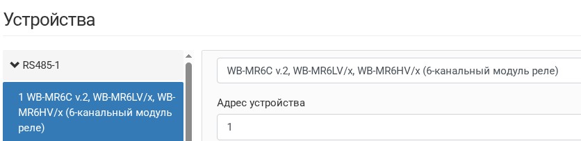

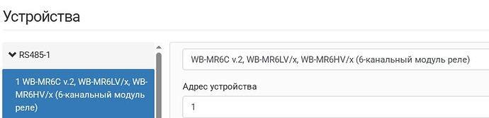

На testing WB 8.4 последние около 10 дней исчезло отображение в интерфейсе страницы Устройств в разделе Конфигурационные файлы для Serial устройств пути файла conf и строки отображения актуальности версии прошивки модулей. Последнее обновление от 07.04.26 В других разделах Конфигурационных файлов все отображается без изменений. Командой ssh актуальность версий прошивки модулей подтверждается. Исправиться или у меня особенность отображения?

Ошибок тоже нет, после обновления testing до актуального - тоже не отображаются для не требующих обновления. Для требующих - отображается. Спрошу у разработчиков - возможно это ожидаемое поведение.
Вернули, все работает как и должно:
