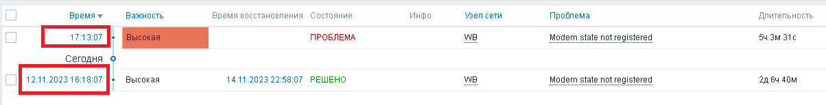

Наблюдаются периодические отвалы GSM-модуля WBC-4G.
Может проработать неделя, а может пару дней (смотри скрин). Лечится перезапуском службы.
Но как по мне, это костыль.

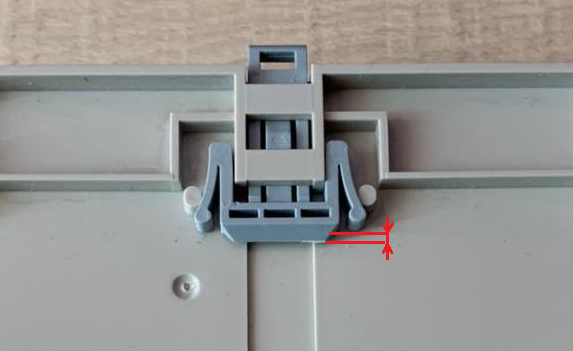

Новое оборудование пока не протестировал, но хочу дать обратную связь касательно исполнения корпуса. Второй раз приходится подрезать защелку для DIN-рейки, так как в щиток Kaedra от Шнайдер контроллер просто не лезет. Подрезать приходится около миллиметра сам язычок с тыльной стороны.
А сама DIN-рейка стандартная? Какую именно часть подрезаете? Конец подвижной защелки?
Посмотрел - если тяну его за ушко - он полностью уходит (скрывается) за бортиком.
Рейка стандартная из комплекта Каедры. Возможно, толщина металла больше, чем обычно. Поэтому и не получается застегнуть. Постарался показать на скрине.

Проверяю так:
Беру ровный предмет, прикладываю в пластиковые ограничители рейки, утапливаю язычок защелки
Если защелка “утопилась” с запасом - то значит и на рейку поместится.
Но мы проверим, возможно, в текущих партиях защелка имеет неправильный размер.

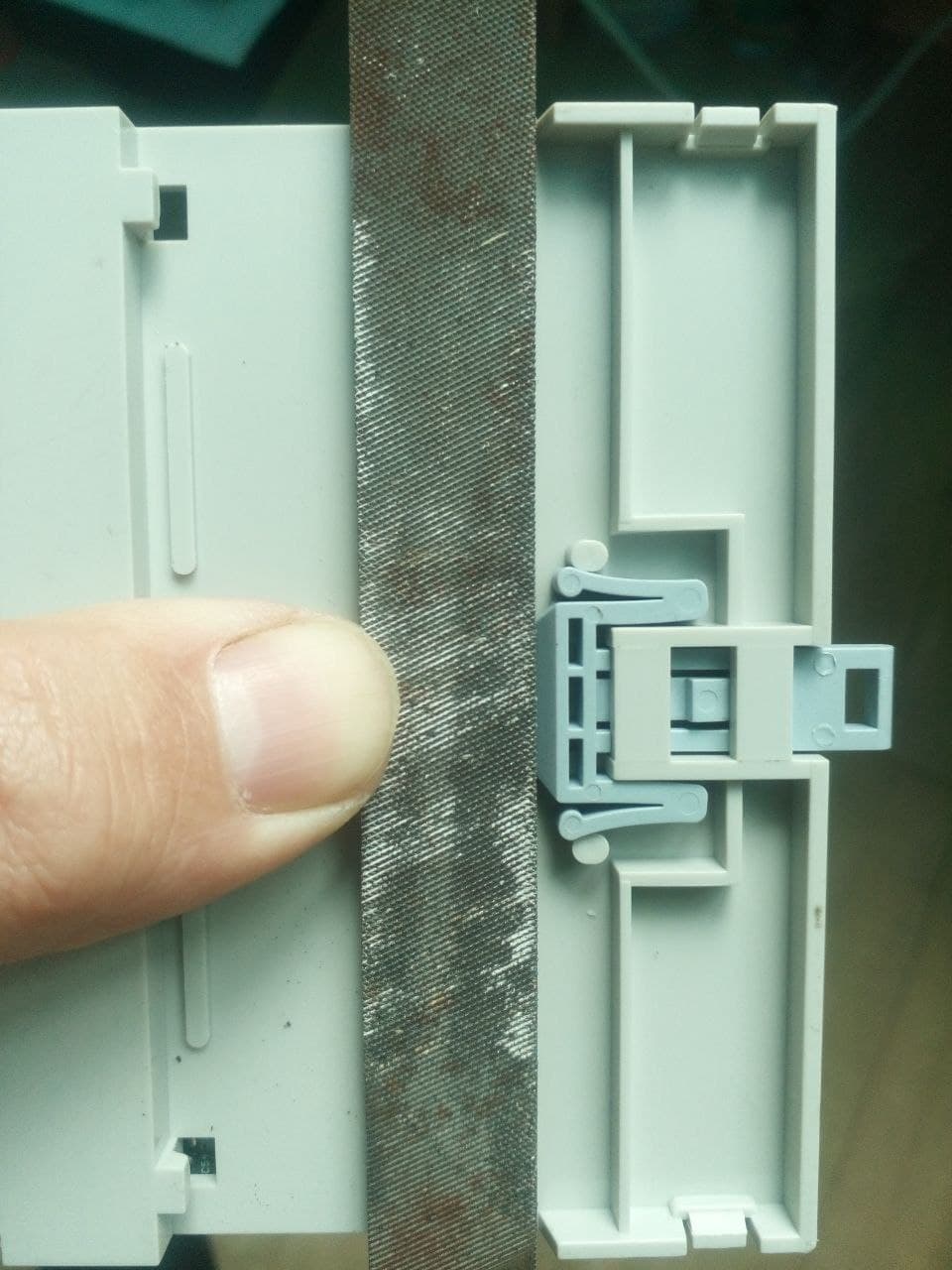

Измерьте пожалуйста ширину рейки еще?
Она, рейка, должна полностью помещаться в это место
Screenshot_20231218_124752
прилегая к стенке контроллера.
Я так понял, толщина металла немного больше стандартной. Рейка полностью заходит в пазы, а вот из-за толщины металла защелка не может зафиксировать.

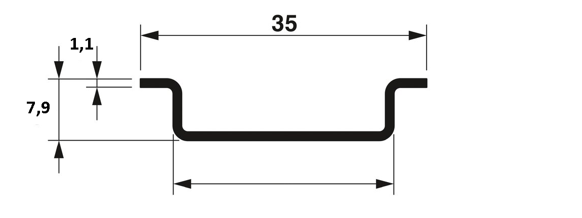

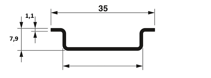

Эскиз ниже.
Благодарю!
У меня чуть тоньше сам металл, 0,9мм.
Видимо в этом дело.
