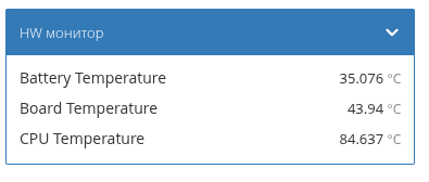

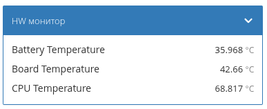

А какая температура самой платы при этом?
Мне удалось синтетически нагреть CPU до 90. Температура платы при этом не достигала 50.

Прямо из интерфейса:
