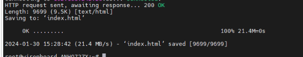

Покажите пожалуйста результаты wget <адрес контроллера> -o -

Я вижу:
