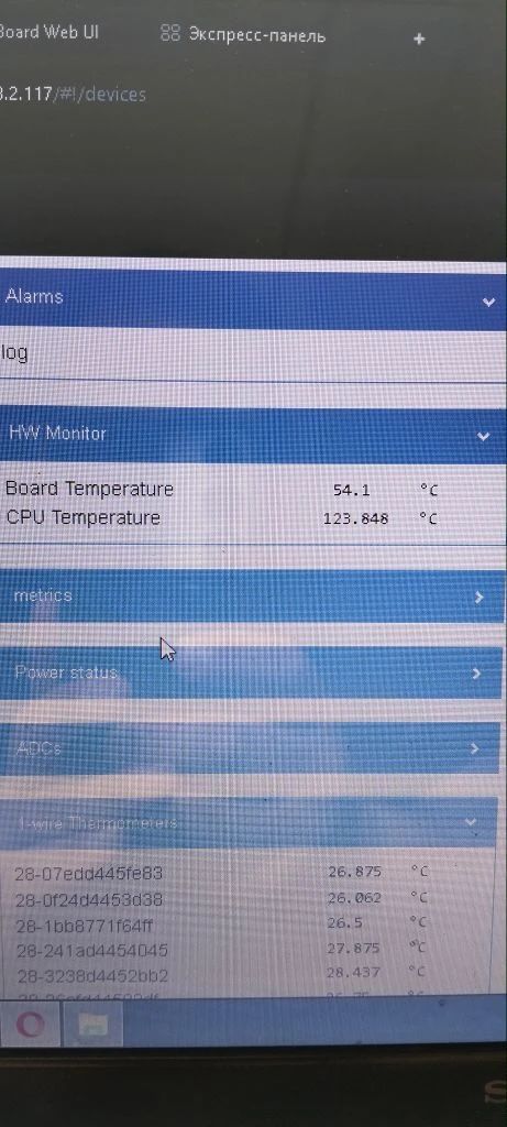

Такая температура это нормально? Очень сильно греется. Без нагрузки совсем.
Нет, это уже критический нагрев.
А сам физически контроллер горячий?
Это после сброса? А что показывает htop в консоли?
