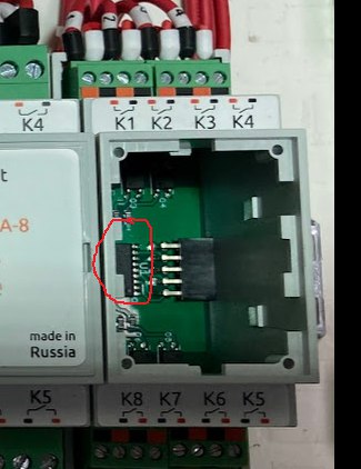

Здравствуйте, есть WB7.2.1c к нему подключены 2 боковых модуля R10A-8 и WBIO-DO-SSR-8 сами модули никуда не подключены пока, только на клеммы. все работало, пока сидел настраивал контроллер заметил, что оба модуля отвалились(стали красные все каналы), посмотрел в щитке модуль SSR теплый, вскрыл крышку микросхема в нем горячая(обведена на фото). Отключил питание контроллера, отцепил модуль SSR. модуль реле появился и работает, подождал пока остынет модуль SSR, подключил обратно, он тоже работает. вопрос что это было ? из за чего такое может быть ?

микросхема горячая была как будто КЗ.
хотя модуль никуда не подключен был кроме как к контроллеру через модуль реле.
В логах странного не вижу. На всякий случай - меняем.
