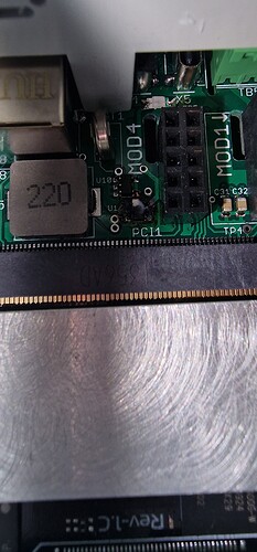

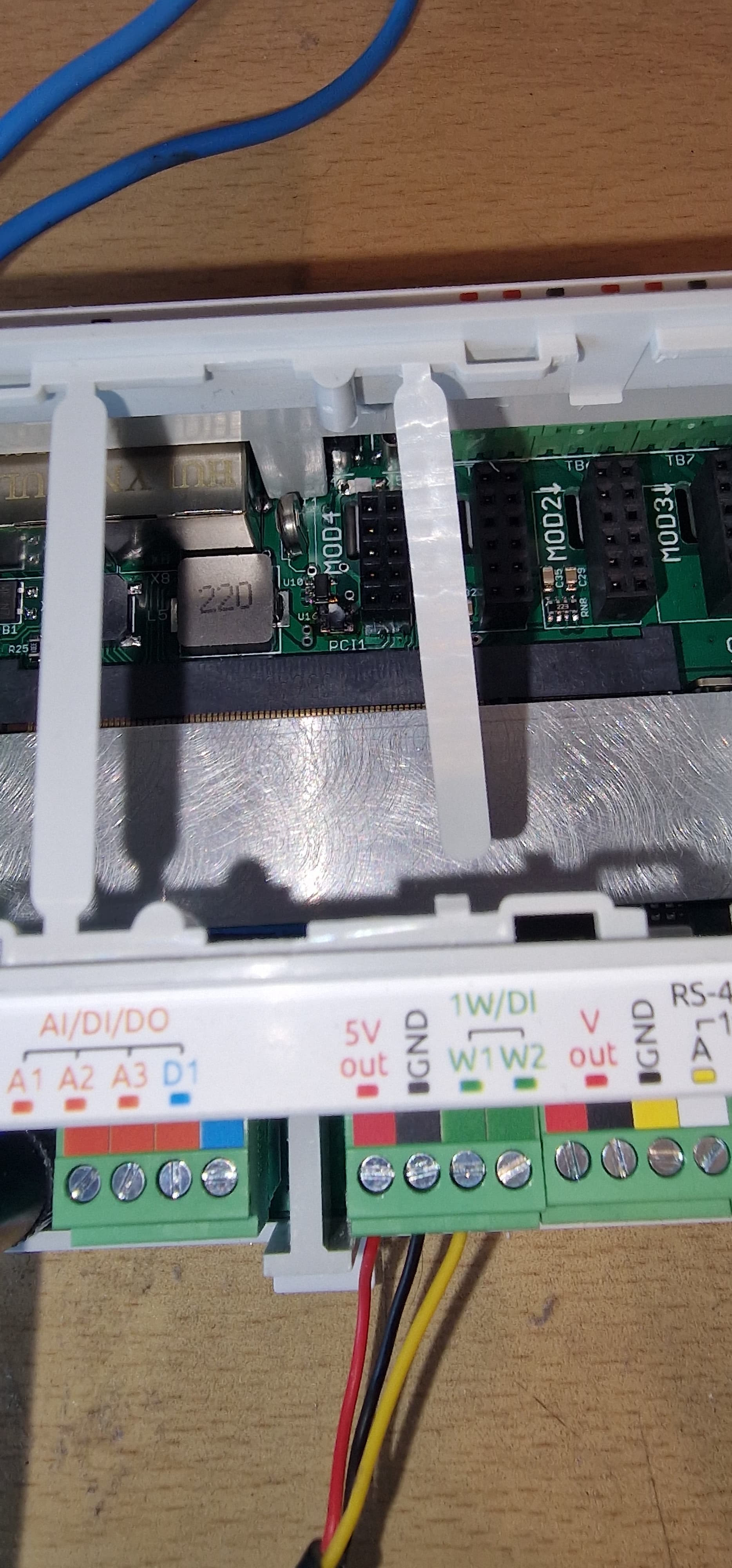

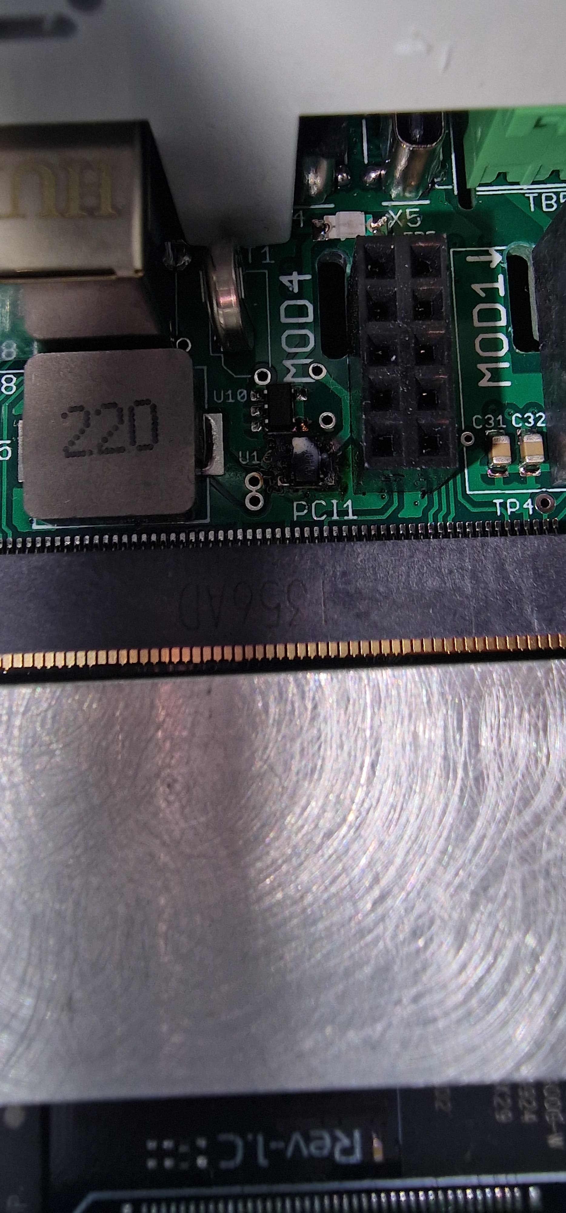

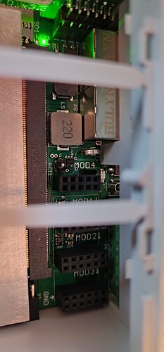

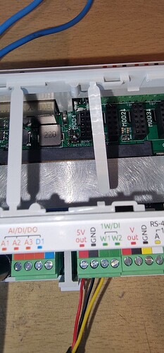

Настраивая новый контроллер WB7 - первичная настройка: HW:7.3.1B/2GIT/3 S/N ADQ5UNNZ почувствовал запах гари. Сняв верхнюю крышку с надписью Wiren Board 7, обнаружил, что элемент u16 рядом с портом MOD4 покрылся белым налётом. Греется очень сильно, палец держать не возможно. Отключил контроллер от сети.
Какие проводил действия: Согласно инструкции произвёл обновление через разъём Debug Network, затем переключил кабель в Debug-консоль и подключился по SSH.
Сам контроллер работает. Ошибок в консоли нет, на все команды по ssh реагирует, web интерфейс работает. Очень сильно греется элемент u16 - чуть даже дымится флюс.

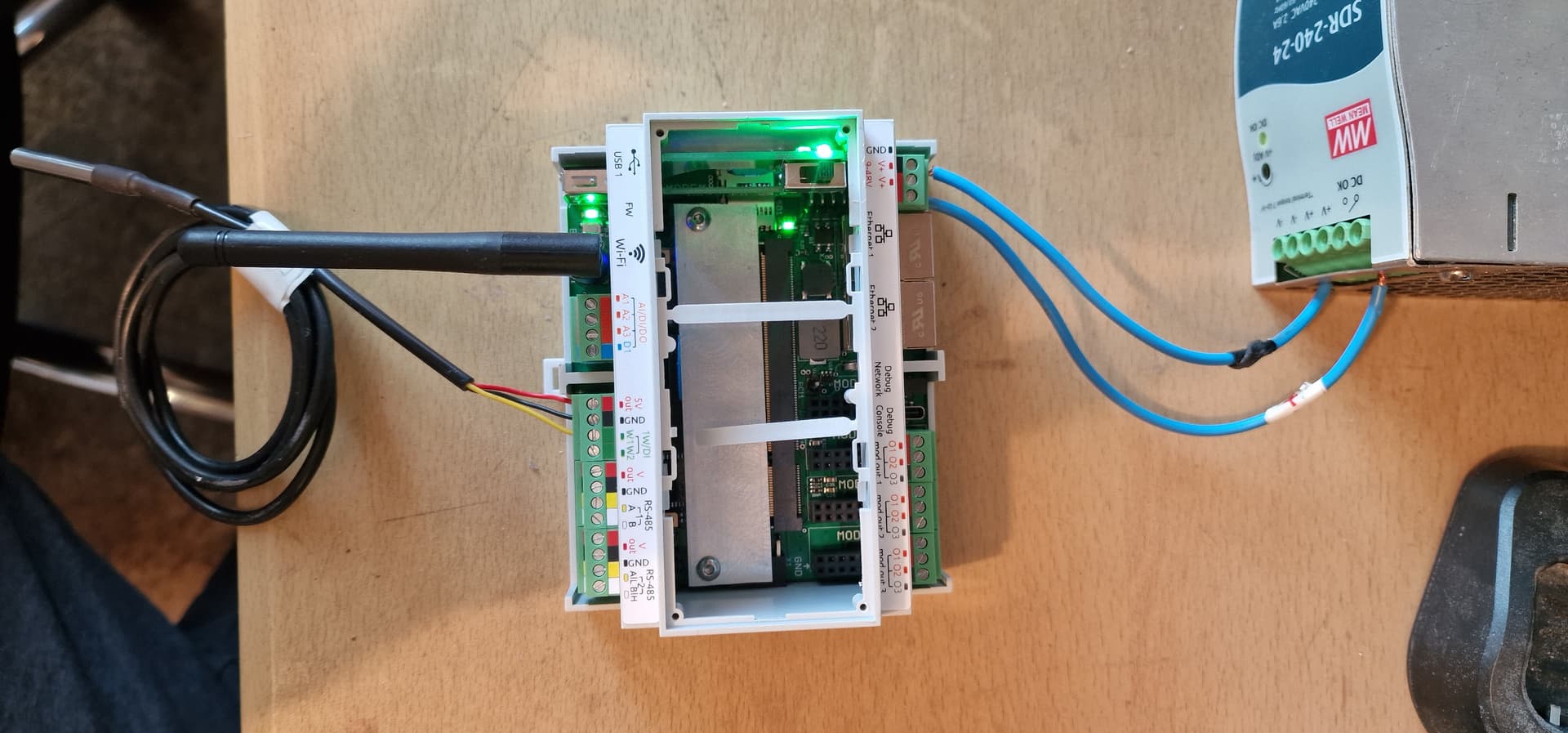

Блок питания MW SDR-240-24 - напряжение выдаёт стабильное.
Фото прилагаю:
Прошу уточнить, как отремонтировать и за что отвечает этот элемент ?
Не включайте пожалуйста контроллер.
U16 - элемент в цепи питания контроллера от Debug USB.
Если греется при питании от БП:
