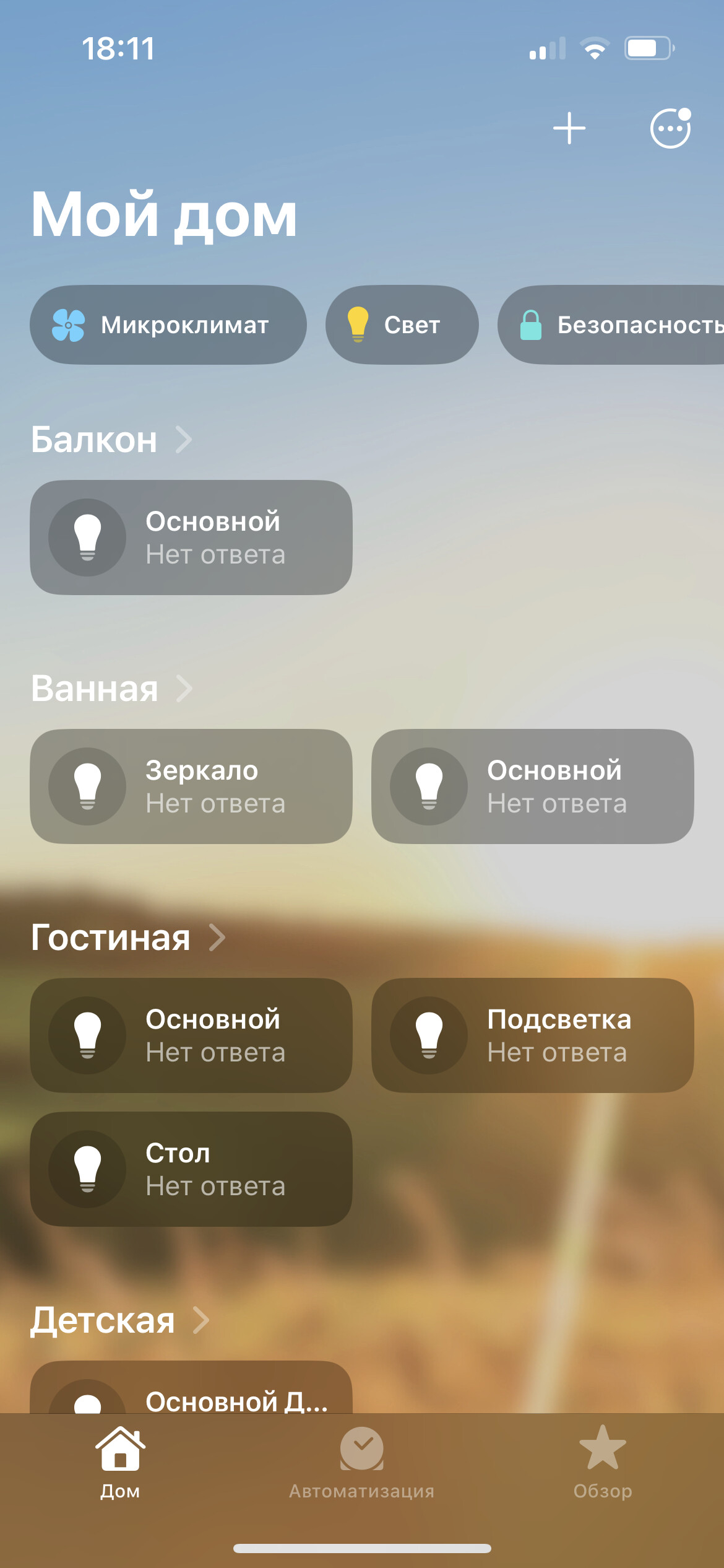

Добрый вечер,
С недавнего времени перестал работать HomeKit (до этого все работало без нареканий), приложение на телефоне для всех устройств пишет «Нет ответа», из последних изменений на контроллере: добавил 4 правила (обработка длинного и двойного нажатия на 2 выключателях), что, кажется, не должно было повлиять
Пробовал в nodered добавить новый мост и подключиться к нему, но телефон его не видит… Пробовал посмотреть логи на наличие ошибок, но ничего интересного не увидел
Подскажите, пожалуйста, с чего можно начать искать проблему?

Мост включен, какой-то трафик на 5353 есть, но кажется, что это только mdns

Походу бага у iOS, после ребута телефон стал видеть новые мосты, удалил и подключился заново к тому же мосту, пока все работает
