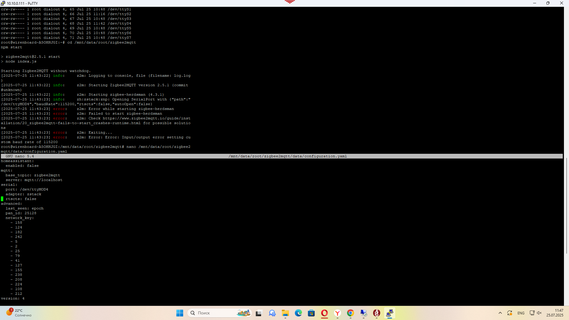

Добрый день! После обновления Wirenboard 7 (apt update, apt upgrade) отвалился Zigbee конвертор. В устройствах не видно, в веб интерфейсе -offline .Как же быть, что же делать? Спасибо!
Как будто совсем не видит модуль
Переппроисал заново, вся Zigbee сеть слетела… Получается нельзя обновлять вайрен? Или как его обновлять, чтобы ничего не слетело?

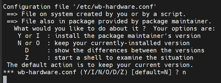

В процессе обновления появляются сообщения о том, что делать с конфигурацией. На этом этапе важно выбрать нужный пункт, чтобы не удалить свои настройки.
Например:
