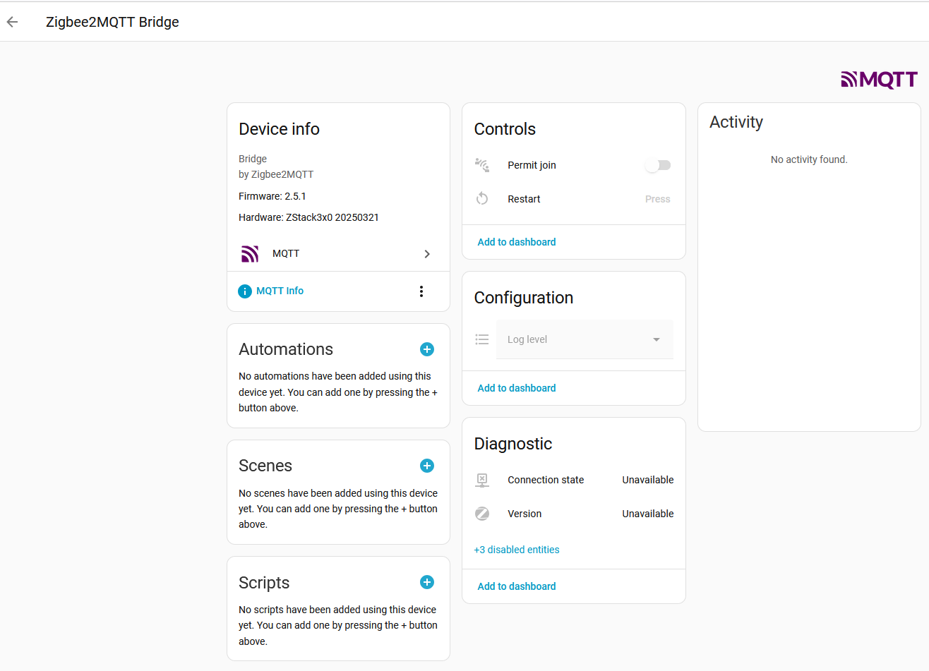

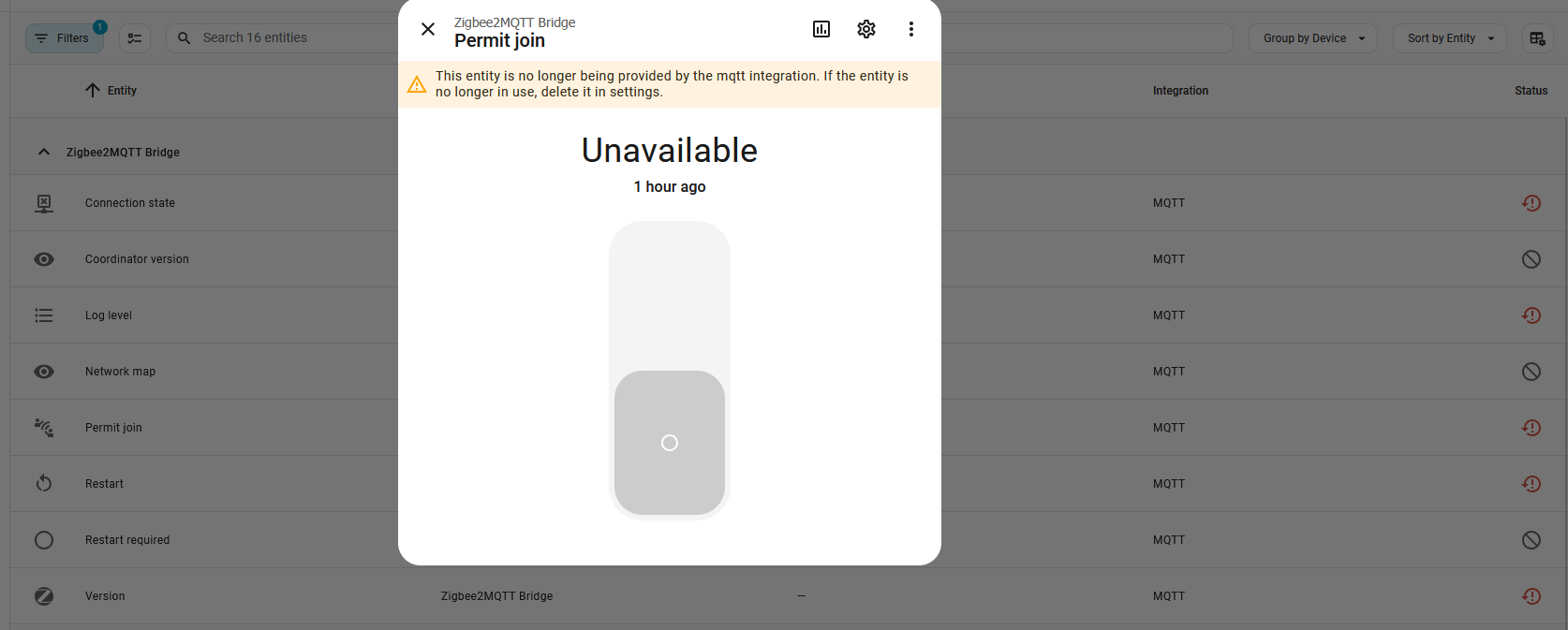

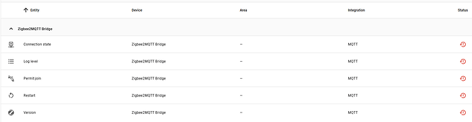

После обновления перестал работать Zigbee2MQTT Bridge
Здравствуйте,

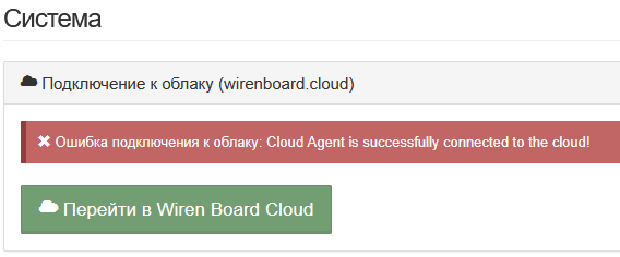

После обновления перестал работать Zigbee2MQTT Bridge в Home Asstant и в GUI Wiren Board разделе Облако - “Ошибка подключения к облаку: Cloud Agent is successfully connected to the cloud!”
Похоже сыровата прошивка.

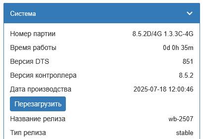

202512290931_wb-2507_bullseye_wb8x.fit
Что именно вы обновляли и каким способом?
Обновлял ваш промышленный микро пк (модульный программируемый контроллер для автоматизации и мониторинга с открытым ПО на базе Linux) на последнюю доступную прошивку, с предпоследней посредством GUI (web интерфейс). В скриншоте отображена информация о версии текущего ПО (после обновления).

Есть отдельный сервер HA 2026 в одной подсети с Wirenboard 8.5, концентратором выступает HA (на нем установлен MQTT брокер и настроена интеграция согласно вашей инструкции). До обновления до последней версии WB достаточно было нажать кнопку “Permit join” и начиналась процедура сопряжения Zigbee.
