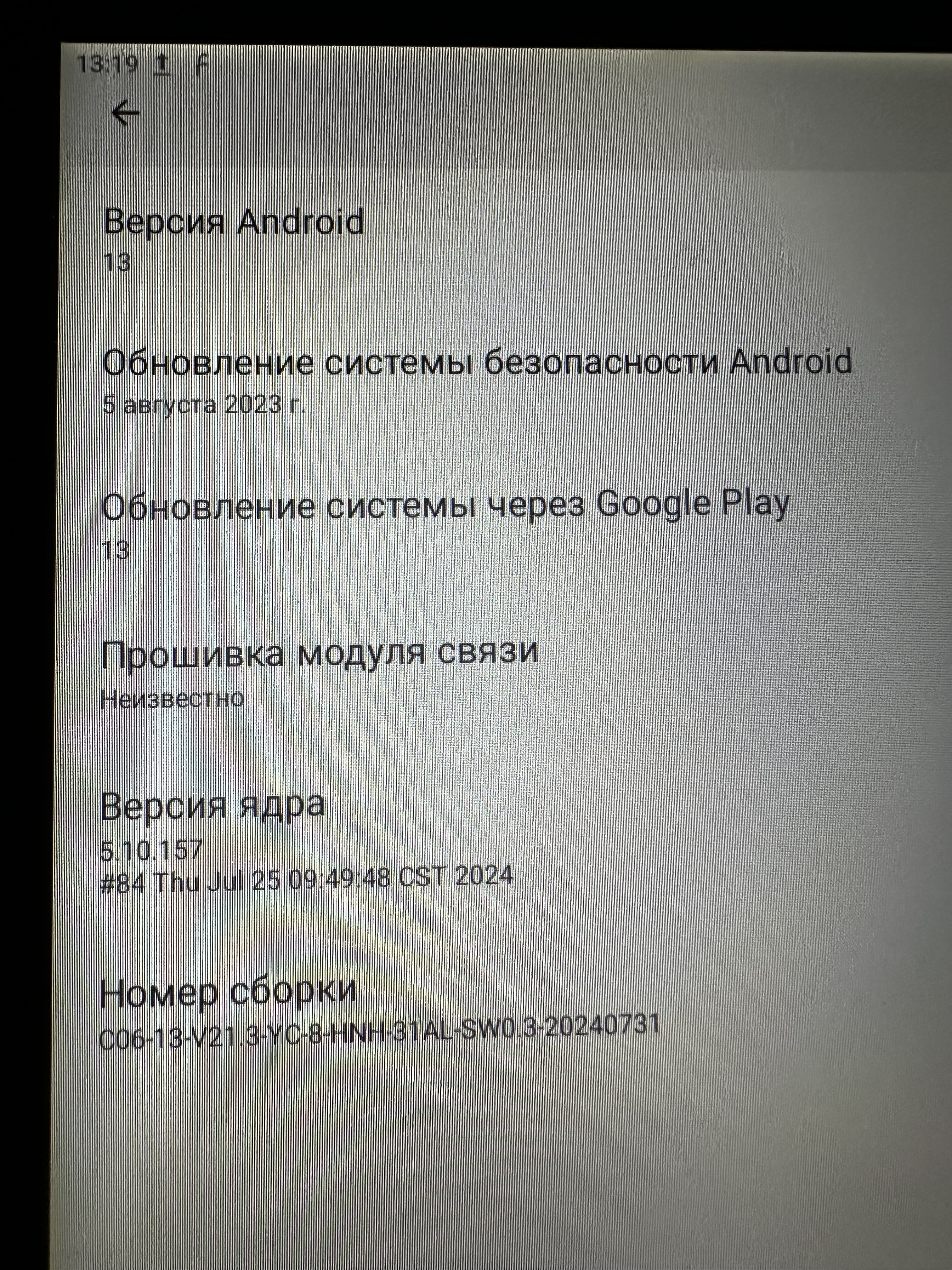

Мое устройство выдает такую версию прошивки C06-13-V21.3-YC-8-HNH-31AL-SW0.3-20240731
