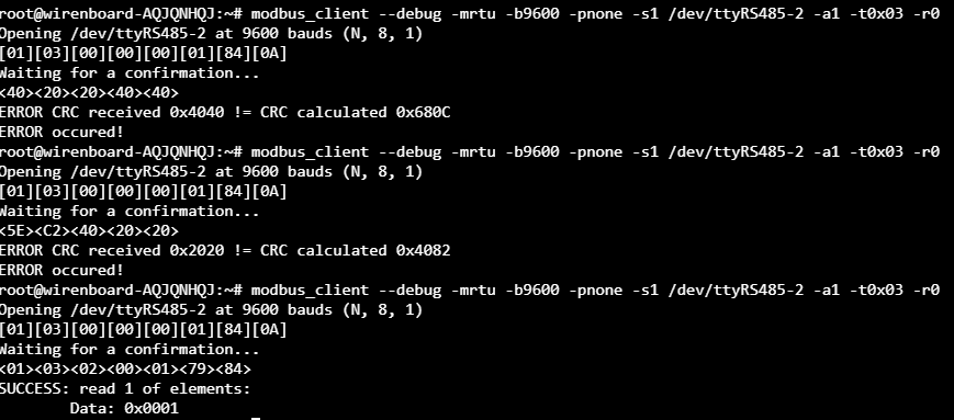

По времени - выставил значения повыше, т.к. думал что проблема в том, что устройство медленно отвечает
Попробовал ввести команду, и правда - ошибка обмена происходит
Не могу понять, отчего может быть такая проблема?
Тут рекомендовать можно смотреть физику, особенно соединение клемм данных, Gnd, попробовать установить терминатор.
Точно сам wb-mqtt-serial остановлен на момент опроса?
Да, забыл остановить wb-mqtt-serial (Зачитался про modbus_client_rpc и сглупил), но даже при остановке устройства, ошибка остается (Причем она выдает одно и тоже значение, но для разных команд разные значения)
