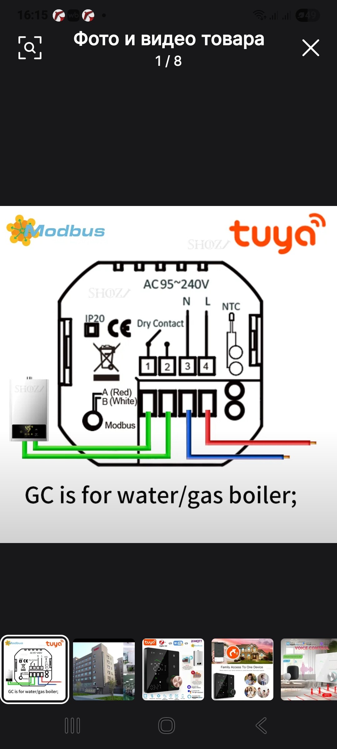

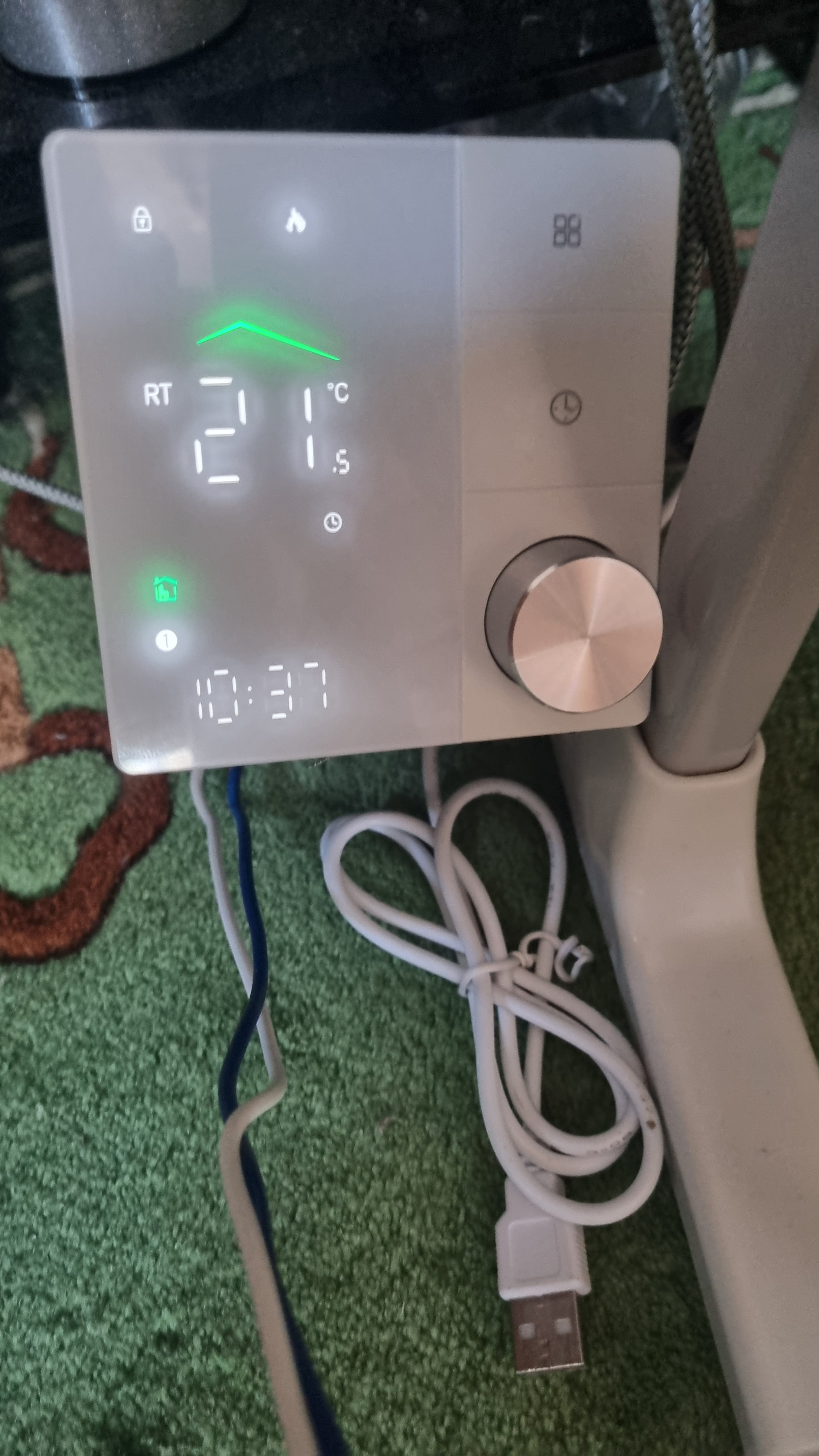

Нужно проверить обмен Modbus RTU с термостатом через WB-USB485: требуется чтение и запись регистров для дальнейшего создания шаблона устройства в контроллере.
Схема задачи:
Преобразователь: WB-USB485
Устройство: термостат с интерфейсом Modbus
Питание термостата: 220 В
Клеммы GND / 0V на термостате нет
В инструкции к WB-USB485 указано, что при подключении к устройствам с питанием 220 В нужен общий провод GND.
Подскажите, пожалуйста:
Можно ли подключать этот термостат к WB-USB485 без GND?
Если нельзя, то как правильно организовать подключение в таком случае, в том числе и к контроллеру?
модель термостата Smart Knob Terostat TYBHT-18-N,
схему его клемм,
параметры Modbus (скорость, parity, адрес) прилагаю.
Считывать/писать в термостат не пробовал - причина отсутствия в термостате GND.
