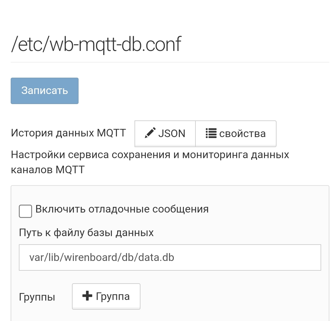

Добрый вечер. Подскажите пожалуйста, как правильно перенести базу данных истории на sd карту? Находил старую тему где предлогали симлинки. Возможно есть какая-то пошаговая инструкция как сделать правильно?

Я себе представляю так:
  1. Форматирую карту памяти в fat32 или ext4
  2. Добавляю в fstab монтирование при загрузке.
    А дальше в конфигурационном файле есть путь к базе данных, возможно ли просто его там изменить?
Да, можно, конечно.
Но тут надо заметить что при (очень) большом размере БД - работа не тестировалась, для глубокой истории целесообразно использовать SCADA или influxdb.
