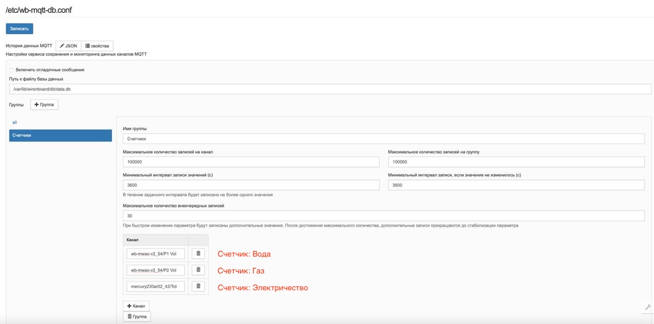

Скажите пожалуйста, я поставил 3600 сек, это значит, что значения счетчиков будут записываться 1 раз в 1 час? Если макс кол-во записей на канал и на группу 100 000, то количество дней записи будет рассчитываться так 100 000 / “3 канала” / “24 записи в день” = 1388 дней? Не переполню я память? Какой объем примерно будет иметь такая БД, помимо основной all?

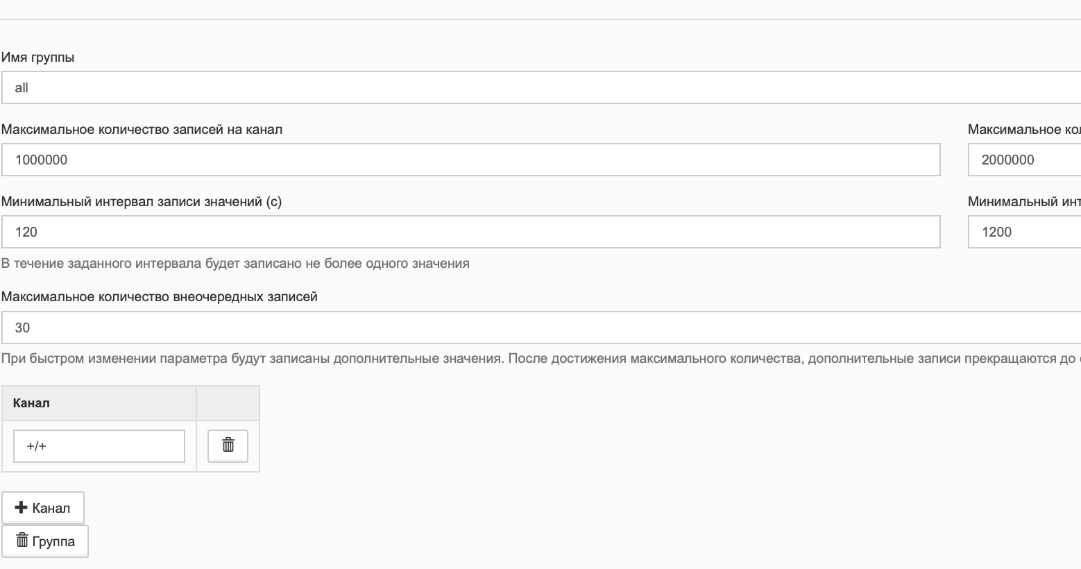

all настроена так
Подробное описание параметра:
Да.
Ну да.
~6-7МБ.

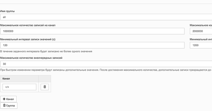

Скажите пожалуйста, как рассчитать (метод) объем БД, если максимальное количество записей на канал 1 000 000, максимальное количество записей на группу будет 2 000 000? Какой объем БД не замедлит работу WB (допустимый объем БД)?
какие параметры установить для этого (для года)? Максимальное количество записей на канал? Максимальное количество записей на группу?
Верно я понимаю, что именно параметр максимальное количество записей на группу будет как раз главным при вычислении объема БД?

Параметры определяют политику удаления самых старых, не более. То есть если в группе будет больше установленного количества - то самые старые будут удалены. Аналогично для канала.
От размера данных еще зависит.

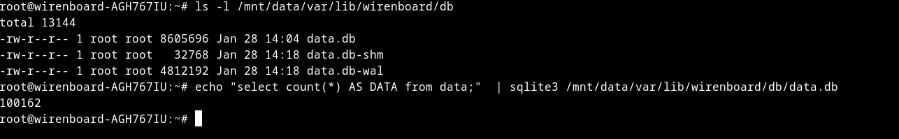

Если брать “среднее” (ls -l /mnt/data/var/lib/wirenboard/db) с контроллера где все типы то 100к записей весят примерно 8МБ.
Соответственно - примерно 86 байт на запись.
Если исключительно бинарные - тогда меньше. Если хранить текстовые строки - то больше.
В расчете можно ориентироваться на 86 байт/запись.
