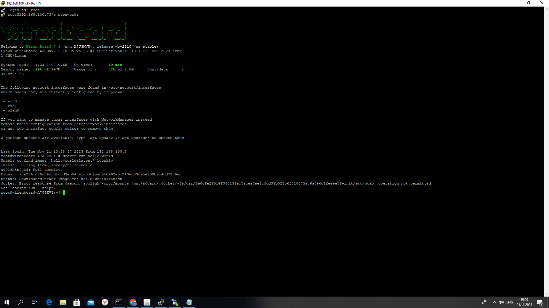

После установки докера на sd карту и команды docker run hello-world
Что за путь на скриншоте?
Какому разделу он принадлежит?
Какие права на соответствущий каталог установлены?
И да, не используйте скриншоты пождалуйста. Вывод консоли - выкладывайте текстом. И только текстом.
Что такое “установка докера на SD-карту”?
Что и как модифицировалось, что настриивалось?
Пожалуйста опишите все команды использованные при процедуре настройки.
Особенно - подготовку раздела для размещения там образов.

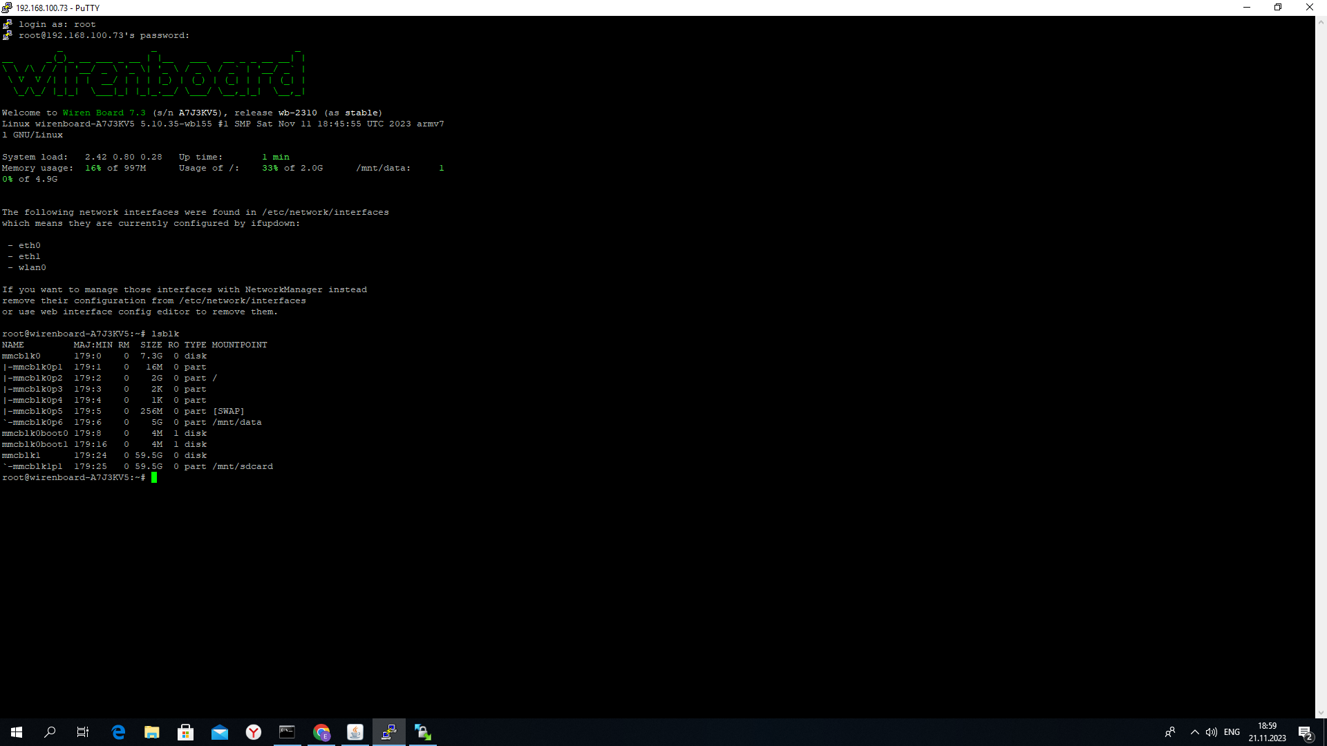

1.Путь указывает к файлу, прошел по этому пути данного файла нет.
2.К какому разделу он принадлежит я не знаю.
3.Права у меня только root.
4.По инструкции Установка Docker на контроллер Wiren Board — Wiren Board устанавливаю докер, но на sd карту.
5.В инструкции есть следующие:
Мы будем хранить образы на встроенном накопителе, если вам нужно больше места под образы — используйте внешнюю флешку.
Создайте папку для хранения образов:
Я создал папку на sd карте указал путь mkdir /mnt/sdcard/.docker
Создал файл nano /etc/docker/daemon.json
Вставил в него строки
“data-root”: “/mnt/sdcard/.docker”
После этого установил сам докер apt update && apt install docker-ce docker-ce-cli containerd.io
Чтобы проверить, что всё работает — запустил контейнер docker run hello-world. После команды выходит ошибка которая показана на скрине выше.
Все остальное согласно инструкции изменил только путь для хранения образов.
Расскажите пожалуйста - на какой раздел планируете разместить образы?
Какая файловая система на разделе флешки?
Точнее, какую файловую систему вы там создали перед тем как размещать на ней каталог (extfs не подойдет!)
